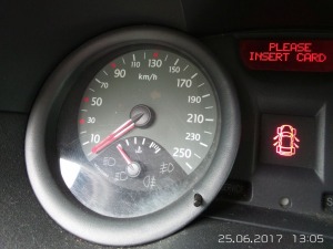

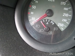

Nie jestem pewien jak bardzo brakuje mi instalacji do tempomatu i jak dużo muszę kasy i czasu w niego wpakować i mam pytanko. Czy jeśli nie mam aktywnego tempomatu w komputerze to jak podłącze przełącznik pod kierownicą to powinny mi się świecić kontrolki albo wyświetlać komunikaty?
Witam,
potrzebuję pomocy.
Zacząłem jeździć w dłuższe trasy, a jazda bez tempomatu mnie wykańcza.

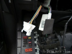

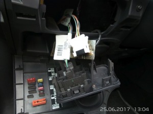

W mojej Megance jest dodatkowa biała kostka,
post-101590-0-83280100-1498397550_thumb.jpgpost-101590-0-38112900-1498397561_thumb.jpgpost-101590-0-30014300-1498397568_thumb.jpgpost-101590-0-82631000-1498397576_thumb.jpgpost-101590-0-58321900-1498397584_thumb.jpg
o której piszecie wcześniej, ale to wszystko co jestem w stanie sam zrobić, jestem antytalentem, jeżeli chodzi o dłubanie przy aucie.
Stąd moja prośba: chętnie podjadę do kogoś (na w miarę rozsądną odległość od Torunia), kto ma o tym pojęcie i ogarnie mi ten tempomat, oczywiście normalnie wynagrodzę poświęcony czas i wiedzę.
Także jeżeli ktoś z Was mógłby mi pomóc, bardzo proszę o kontakt.
Pozdrawiam Wszystkich.
lolo1976, zacząłem zakładać tempomat, i do etapu do którego doszedłem wiedza jak wsadzić kostkę w gniazdo wystarcza a jest to 75 % roboty, skoro masz tą kostkę.

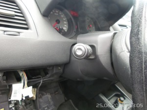

1.Masz kostkę, kupujesz przycisk tempomatu ( ASO, Rozbiórka jakiejś meganki, trzeba podzwonić ) + ramke, żeby ładnie wyglądało.
2.Przycisk wpinasz do tej kostki.
3.Zakładasz nową ramkę, i wszystko składasz. ( Nic już tam nie ruszasz )
4.Umawiasz się na aktywacje tempomatu CLIP'em. Polecam poszukać na OLX, dużo osób dysponuje CLIP'em i ma pojęcie, kwestia umówienia się i ceny ( Ceny wahają się 50-100 zł za aktywacje )
5.Po aktywacjii, przy odpaleniu powinna zapalać Ci się kontrolka tempomatu na liczniku.[ Na tym etapie stanąłem, dalej będę pisał jak ja to będę robił, lecz czy tak to podziała na 100% nie jestem pewny ]
6.Potrzebujesz przycisków ( tych na kierownicy, "+", "-", i bodajże "c" "o", tymi przyciskami regulujesz tempomat prędkość itp. Z tego co rozumiem kostka jest w kolumnie kierownicy, dużo osób po prostu sie wpinało w tą kostke i robiło własne przyciski gdzieś niedaleko kierownicy. Ja prawdopodobnie po prostu kupie kierownice z tempomatem ( używkę ). Robisz przekładkę wpinasz w kostkę i wszystko powinno działać.
Pozdrawiam
Ad.4 Nie trzeba aktywować, będzie działać bez tego, ale nie będzie kontrolki na liczniku.
Ad.6 Sama kierownica z przyciskami to mało musisz mieć zwijacz na 7 pin bo jak masz na 5 to nic z tego. Ponoć można rzeźbić, bo te 2 brakujące niby są zalane plastikiem, nie sprawdzałem tego, bo zrobiłem te przyciski w pilocie od radia. Zresztą u mnie nie było żadnej instalacji pod tempomat i wszystko sam kładłem.

Jestem po CLIPIE' okazało się, że tempomat jest aktywowany :o stąd mojezdziwienei bo przy odpaleniu nie zaświeca się kontrolka. Przycisk aktywacjii założony, żadnej reakcjii na zegarach po przełączniu. O co chodzi? Zabrałem się za wlutowywanie rezystorów do przycisków lecz przed wpięciem w układ zobaczyłem, że nie ma reakcjii na przycisk włączenia... W czym problem? Jest jakiś bezpiecznik co odpowiada za tempomat? Jakie napięcie powinno być na przewodach do kostki aktywującej tempomat?
Edytowane przez Narky
Witam. Jeżeli nie miałem założonego tempomatu, lecz dokupiłem wszystkie przyciski, pojechałem na CLIP'a. Pan powiedział mi, że Tempomat to ja mam aktywowany. Lecz zdziwił mnie ten fakt ( Kontrolka nie zapalała się przy odpalaniu, żadnej reakcjii na tą kontrolkę na zegarach ( przełączając przycisk aktywacjii )). Teraz pytanie, czy jest taka możliwość, że tempomat trzeba aktywować w 2 miejscach ? Komputer ( tu aktywowany był ) i zegary? Czy jedno ciągnie się za drugim? Jest jakiś inny program który połączy się z ELM 327, który jest w stanie aktywować na zegarach?
Aktywuje się tylko w liczniku. Płaciłeś coś za clipa bo wygląda na to że nic ci nie zrobił a wręcz pojęcia nie miał że w liczniku to się aktywuje, w ecu nie trzeba. Jedź na poprawkę jeśli kasę dałeś.
Edytowane przez kaag
Nie nic nie zapłaciłem. Wyglądało to w ten sposób, że wszedł gdzieś w kategorie WTRYSK coś tam poklikał i pokazuje mi, że tempomat to ja mam aktyywny i pokazał, że przy ogranicznikach ( chyba ) była literka "z" jak on to powiedział "załączony". A na zegarach nie wiem czy coś klikał. Widać faktycznie nie miał o tym pojęcia, ale przynajmniej nie wziął pieniędzy. Zna ktoś kogoś kto ma pojęcie i obycie z CLIP'em? W okolicach Częstochowy>?
Tak chyba zrobię, lecz napisałeś, że nie trzeba aktywować tempomatu na liczniku, jak wszystko złoże spełnię wymagania, to powinno mi go włączyć, i będzie działał, bez kontrolki na desce? Dobrze rozumiem ? Poprawa tempomatu umówiona na jutro.
EDIT. UDAŁO SIĘ ! tempomat działa normalnie, lecz bez ikonek, komunikatów na desce. kaag, bardzo mi pomogłeś, więcej takich ludzi !
