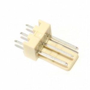

3. gniazdo męskie prosty do druku 3 pin
- do znalezienia w każdym sklepie elektronicznym
- jeden pin można śmiało wyciągnąć, będziemy korzystali tylko z dwóch

240_0_productGfx_ca1d9508618b0370a31844b8c9451662.jpg.28f0f92aacda0552b27e2146c7429207.jpg
- dobrze jest je dobrać do wtyku z poz. 3 aby ciasno siedział na pinie

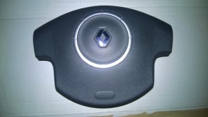

Swoją poduszkę udało mi się dorwać na allegro za 30 zł.

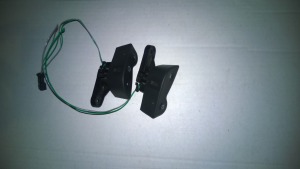

Oraz przyciski przy okazji innych zakupów za 45 zł.

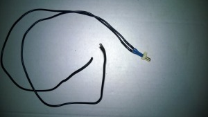

Przygotowujemy kabelek do przycisków.

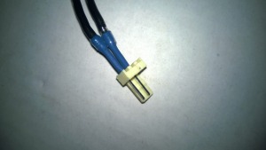

Docinamy termokurczliwą koszulkę do długości rurki, naciągamy od strony rurki i nabijamy na pin w kostce.
Wkładamy kabelek, zaciskamy i naciągamy termo od strony kabelka.
Gotowa kostka.

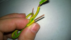

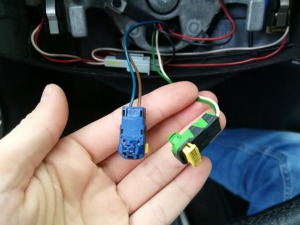

Z kabla do instalacji elektrycznych wybieramy jeden przewód. Zdejmujemy izolacje i za pomocą pilnika i papieru ściernego tworzymy pin do kostki przyłączeniowej.
Zajmuje to trochę czasu, ale efekt jest wart poświęcenia.

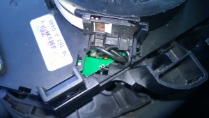

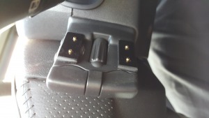

Dobieramy się do zwijaka. Rozebranie kierownicy nie powinno nastręczać problemów.
Przygotowane miedziane przewody idealnie wpasowują się w gniazdo przełącznika zespolonego.

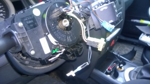

Rozbieramy zwijak, wyciągamy taśmę. Ja posiłkowałem się filmami z yt w celu późniejszego złożenia.

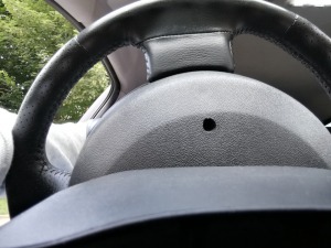

Za pomocą wiertła wiercimy miejsce na przewody wychodzące ze zwijaka.
Gdy wiertło znajdzie ścieżkę wiercimy drugi otwór na końcu naszego tunelu w celu dobrania się do ścieżki.

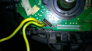

Do otworu wprowadzamy kabelki z wcześniej zarobioną kostką. Gdy wyjdą górą, lutujemy je do ścieżek.
Eleganckie i bezpieczne.
Ja dodatkowo zabezpieczyłem klejem na gorąco. Trzeba tylko uważać na ilość kleju bo górą idą dwa kable, a sama kostka musi się wsunąć w swoje pierwotne miejsce.

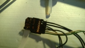

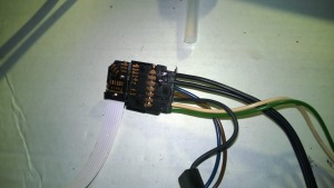

Z drugiej strony taśmy lutujemy dwa kabelki jak w poście Drivera, przy czym nie za długie. Do drugiego końca kabelków lutujemy przygotowane wcześniej wsuwki z przewodów miedzianej instalacji elektrycznej. Zabezpieczamy termokurczem. Ja przygotowałem dłuższe wsuwki i na podstawie oryginalnych pinów dociąłem z zapasem na cynę.
Składamy taśmę ale bez zakładania plastikowej osłonki na piny, co widać na zdjęciu po niżej.

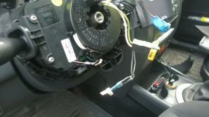

Można wracać do auta. Składamy zwijak.
Jak widać mamy dwa dodatkowe piny.
Wystarczy je wsunąć w swoje miejsca przeznaczenia i umościć przewody.
Składamy wszystko do kupy.
Dzisiaj sprawdzone wszystko w praniu. Tempomat jak i ogranicznik działa.

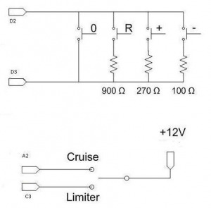

Sprawa jest bardzo prosta. Kupujesz włącznik tempomatu ( przy regulacjii świateł ) Podpinasz pod kostkę. Następnie rozbierasz kolumnę kierowniczą, masz tam 3 kostki, jedna będzie czarna, odpinasz ją, do kostki wchodzi 7 przewodów, z czego 2 nie wychodzą dalej, to są przewody w które należy podpiąć rezystory 900, 300, 100 oraz 0 om.

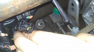

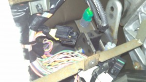

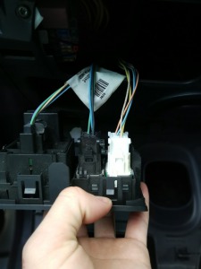

Ostatnio zainteresowałem się montażem tempomatu w swoim samochodzie i na pierwszy rzut oka wtyczki dla niego nie było niestety tam przy regulatorze jasności podświetlenia. Zacząłem jednak zaglądać głębiej i nad UCH, pomiędzy modułem, a grodzią do wiązki przewodów doklejona jest jakaś wtyczka, która do niczego nie jest podłączona. To nie jest wtyczka od tempomatu prawda, powinna być chyba biała? Ktoś wie w ogóle od czego ona może być?

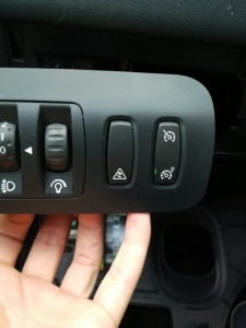

2. Załóż włącznik tempomatu,

- Przycisk tempomatu 50 zł
- Poducha 50 zł
- Guziki sterujące 40 zł
- zwijacz 100 zł

Od siebie dodam, że tempomat działa bez ingerencji CLIPem. Po prostu nie wyświetla nic na zegarach, co mi odpowiada. Jeśli nie chcesz używać oryginalnych części, albo upewnić się że działa to:

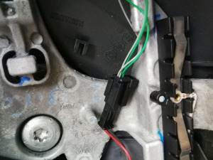

- żeby uruchomić tempomat bez oryginalnego przycisku należy w białej kostce za panelem zewrzeć 2 styki. Jak spojrzysz na nią w ten sposób, że pusty pin będzie w prawym górnym rogu to należy zewrzeć środkowy dolny i prawy dolny
- do sterowania służą 2 przewody przy kostce podpiętej do zwijacza pod kierownicą. Do tej kostki idzie 7 przewodów. 5 jest w jednym rzędzie i są one od poduszek. 2 są "samotne" w drugim i one są od tempomatu. Możesz się upewnić sprawdzając które nie są podpięte do niczego. U mnie w gnieździe nie było pinów od tempomatu.

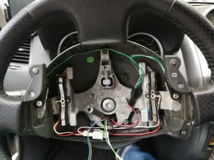

Następnie sterowanie lutujesz sobie w taki sposób, że dajesz 4 przyciski. Jeden bez rezystora i to jest 0. Drugi z rezystancją ok. 900 omów i to jest R (może być 850, też działa). + 270, a - 100 analogicznie. I to wszystko :P

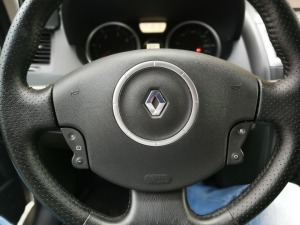

Ja początkową wersję z prymitywnym sterowaniem zrobiłem w 3 h za 30 zł. Dzisiaj dorobiłem sobie przyciski z tyłu pilota do radia. Strasznie mało tam miejsca, ale po 6 godzinach walki wszystko umieszczone :)
