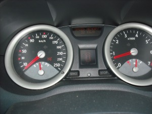

trzeba w ECU i w tablicy załączyć te funkcje, ale na CLIPie one są opisane... opisowo <ok> tak widziałem u kolesia jak mi robił.

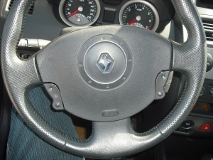

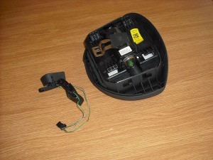

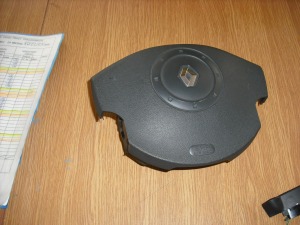

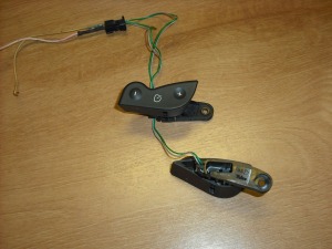

Przy okazji, ja dziś zalutowałem sterowanie z pilota. Śmiga idealnie, przy okazji się objawiło, że mam pedały do tempomatu. Reaguje przejściem w uśpienie na każde dotknięcie hebla czy sprzęgła. Gaz ma czujnik dobicia. :mrgreen::);):);) jestem taki hepi!!! ;) No i nie chwaląc się, mam najładniej pilota uzbrojonego :) Wprawdzie wymierzenie i zebranie się na odwagę do wiercenia mnie trochę przeraziło... ale robiło się straszniejsze rzeczy w życiu :)

Ale wierzcie mi zdziwiłem się konkretnie, nie sprawdziłem wcześniej nr części pedału gazu. Zmontowałem wszystko, jadę z narzeczona i jej włąśnie mówię "o patrz, jak docisne to nie... yyyy... (...) ŁO działa :mrgreen:" ale się zwiesiłem na pół osiedla :)

A i tak najbardziej to się ucieszyłem jak podpiąłem klemę i ani AirBag nie wyskoczył, ani że kontrolka się nie zapaliła :)

przyciski sterujące w kierownicy org. =55zł

Zwijaczka już była zresztą cała instalacja też.może nie profesjonalnie ale bardzo praktycznie i wygodne w obsłudze w stosunku do niewidocznych przycisków w pilocie. I co najważniejsze zajęło mi to tylko godzinę pracy i niskie koszty.
A jak sterujesz radiem to zaglądasz za kierownicę gdzie + a gdzie - ??? <ok>
To trzeba z sensem zrobić, + i R na górze, - i O na dole, + i - bliżej głośności, nic się uczyć nie musiałem, intuicyjnie się to obsługuje.
