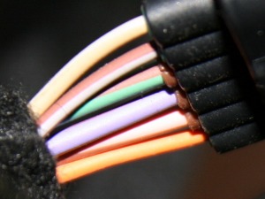

Wie ktoś jak sprawdzić nr zwijaka ? Bo mi się wydaje że trzeba ściągnąć kierownic, ale może wystarczy obudowę kolumny ? Napiszę tak, mam przycisk (auto) mam halogeny czyli jest szansa że mam zaślepione wyjście na taśmie zwijaka na tempomat. Tylko jak to sprawdzić... :/
hmm pewnie gdzieś jest numer, ja miałem drugi zwijak i w nim byly halogeny i przycisk AUTO nie bylo w nim kabelka pod tempomat a kostka byla zaslepiona tasiemka 7 pinowa zastosowana pod tempo. Jak będe w domu pokaże Ci Driver, jak rozłożyłem kostke i były w niej piny pod tempo:))

czesc chlopaki jak myślicie, sterowanie tempomatem chcę zrobić w pilocie 2 przyciski dorabiane i 2 przyciski + i - w seryjnych przyciskach tych które służą jako "SOURCE" przerzucanie miedzy CD i FM. I tak rozkminiłem że
pierwszy przycisk korzysta z pinu 2 i 3
drugi przycisk korzysta z pinu 3 i 4
pin 3 jest wspólny lecz
przycisk mute też korzysta z 3 pinu
da się jakoś to obejść żeby mute było takie jak było a te górne przyciski były od tempo?:> 8-)
hmmm u mnie tez jest 6 zajetych pinów i nie mam pełnej funkcjonalności ogranicznika :cry:
