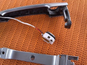

Dobra Panowie-rozebralem wczoraj klamke kierowcy doszczętnie. Jesli chodzi o przycisk zamykania to sie okazalo ze jeden z kabelków sie urwał. Po zwarciu styków zamki sie zamykają-wiec no problem.
Jedyny problem jaki pozostaje to czujnik podczerwieni. Wkładam ręke i nic sie nie dzieje. Udało mi się ustalić ze przycisk który znajduje sie na czujniku podczerwieni dziala-tzn odryglowuje drzwi (poprzez pociagniecie za klamkę). Jednak nie dziala w momencie w którym wkładam ręke-tj.na zdjęciu. Teraz pytanie:
-czy ten niebieski element który znajduje sie w klamce to jest jakiś element połaczony z czujnikiem podczerwieni czy jest to antena?
-Czy w sytuacją jaką widzicie na zdjęciu-(włożylem ręke pomiedzy czujnik podczerwieni-a to niebieskie) drzwi powinny zostac odryglowane?
-czy wie ktos jakie napiecie powinno sie pokazywaz na którym kablu od czujnik podczerwieni albo który obwód powinien byc zamykany? ewentualnie w jaki inny sposób mozna go zdiagnozowac?
-czy powinien pasować czujnik np. z laguny 2 ? -taki klik
Edytowane przez Tommi3737
Trudno mi powiedzieć co to jest to niebieskie, u siebie rozbierałem drzwi tylne lewe i tam klamki były puste w środku (tylko kabelki od przycisku w klamce) Wygląda mi to jednak na antenę. Z tego wynika, że to niebieskie nie bierze udziału przy otwieraniu zamków gdy wkładasz rękę za klamkę, bo nie mając tego u siebie zamki się odblokowują. Nawet wkładając dłoń za klamkę tylnych drzwi. Za takie odblokowanie odpowiada element znajdujący się w drzwiach, za plastikowym okienkiem za klamką. To chyba to z 1 fotki.

Elementy oznaczone "1" to jest to co jest za szybką-czyli chba czujnik podczerwieni. Przycisk który oznaczylem na innym zdjeciu jest po drugiej stronie tej czesci i sluzy do tego aby drzwi sie odryglowały kiedy ciagniemy za klamke(np po 70h nie uzywania auta)
Element oznaczony "2" jest w czesci klamki za którą ciągniemy (zaraz za nim jest przycisk do zamykania auta). No i to jest chyba antena....

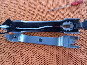

Jak cos to są dwie-ale pytanie jest takie-skąd albo na jakiej zasadzie te diody stwierdzają ze blisko nich jest moja ręka? Teraz sie zastanawiam-moze są ustawione pod kątem-jedna nadawcza a druga odbiorcza i jakims cudem w tym czarnym punkcie na klamce promien IR sie odbija i leci do tej drugiej?
A tak wygląda wewnętrzna część klamki od której mogły by sie odbijać promienie IR. Jednak ta czarna kropeczka to jest takie cos jakby lakier który popękał-poniewaz jest to twarde i nie łatwe do zdrapania. Moze to jest winowajca?
To jest klej w tym miejscu zazwyczaj jest przyklejone małe zwierciadełko:
post-2372-0-22629400-1358202726_thumb.jpg post-2372-0-67719800-1358202814_thumb.jpg
To moja lewa tylna klamka w czasie wymiany mikrowłącznika.
Jednak w innym już istniejącym temacie na tym forum, stwierdzono po próbach, że to zwierciadełko nie jest wymagane, by HF działało poprawnie. Użytkownik który to napisał twierdzi że też tego nie posiada, a wszystko jest OK.
Dzieki Gojgen, czyli w pewien sposób potwierdza sie moja teoria. Ale jak sam widzisz to u mnie wcale nie przypomina lusterka tylko jakas czarna farba która juz schodzi... Tak czy inaczej mysle ze jest tak jak napisalem-jedna dioda nadawcza a druga odbiorcza-w tym punkcie odbija sie swiatlo nadawczej....

Ta usterka mechaniczna też na forum jest opisana i nawet sposób jej naprawy. Faktycznie przyczyna tych problemów są problemy z mechanizmem klamki, tym co w środku.
Co do Twojej klamki, to lusterko tam było ale odpadło, pozostał klej.
