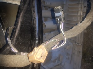

2. Zaczynamy od odpięcia wtyczki z przewodami idącymi od drzwi do słupka (fot. 1).. Odpinamy ja podnosząc do góry zawleczkę (fot.2). Ostrożne, żeby nie połamać, a jednocześnie, jeżeli nazbiera się tam trochę brudu – trzeba będzie podziałać większa siłą. Warto od razu sprawdzić, czy kostka (fot.3) nie zaśniedziała, jak to miało miejsce u mnie.

Mój problem polega na tym, że pod koniec tamtego roku wymieniałem klamkę w drzwiach od strony kierowcy i od tego czasu nie mogę drzwi otworzyć za pomocą pilota (kluczykiem da się otworzyć). Nie mam garażu więc z naprawą poczekałem na ocieplenie :) Po ściągnięciu tapicerki zobaczyłem dwie nie podpięte wtyczki, jednak nie mogę znaleźć dla nich żadnych gniazd, a jak się domyślam to może być powód mojego problemu.
