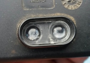

Zapewne była już tutaj mowa o braku reakcji na włożenie dłoni między klamkę a drzwi. Ale może to będzie coś innego. Po rozmontowaniu całej klamki okazało się, ze czujnik - sensor z dwoma oczkami był zaparowany kroplami wody od wewnątrz czujnika. Można było to zobaczyć od zewnątrz. Wystarczyło ogrzać aby para zeszła i założyć powtórnie. Wszystko zadziałało. Dodatkowo boki tego czujnika zamazałem "kropelką" do wyschnięcia, bo jakoś para musiała wejść do środka. Mam nadzieję, że teraz nie wejdzie.

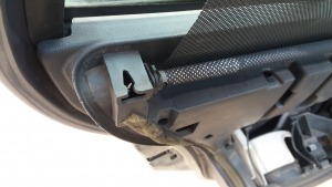

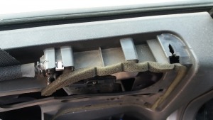

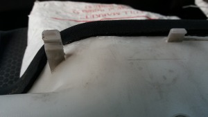

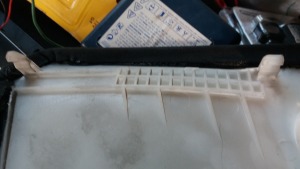

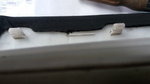

Jeszcze coś jak już jesteśmy przy rozmontowaniu klamki. Może ktoś mieć problemy ze ściągnięciem osłony wewnętrznej drzwi. Zrobiłem zdjęcia tej osłony (tylne drzwi za kierowcą) tak by były widoczne zaczepy. Oraz zdjęcie czujnika z kropelkami wody od wewnątrz.59e8ce34bb29f_Czujnikzkroplami.thumb.jpg.1d30f5825bb085f72b5e3c05ec7eecf2.jpg20171017_145928.thumb.jpg.eba9ab6b1905f6e0294cb2cfc9d09157.jpg

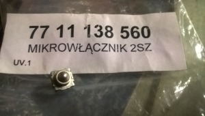

To, że nie było myte nie świadczy o niczym. Kup switch, wymień i ciesz się działającym systemem.
Możesz mi dać link z allegro do konkretnego, pasującego? Bo nie chcę kupić złego.

3 miesiace?? to i tak długo...Mi oryginalny switch  , kupiony w ASO padł po 3 dniach. teraz kupiłem w elektrycznym podbny i hula jzu ze 2 miesiace ale zrobiłem mały myk... Mikroswitch ma 4 nóżki które zwierają się parami.  Nóżki orginalnie połączone są  pojedynczo  czyli kabelek do jednej nóżki , kabelek do drugiej i przy zwarciu jest reakcja ( zamkniecie auta)  wiec ja postanowiłem  zewrzeć parę nózek i wyprowadzić z nich jeden przewód,  zewrzeć drugą parę  w jeden przewód i  dopiero takie dwa kabelki  wyprowadzic dalej do oryginalnych kabelków od czujnika. Zrobiłęm tak  bo w razie gdy padnie jeden obwód nóżek to drugi jeszcze bedzie działał....  czyli po prostu wykorzystałem wszystkie 4 nóżki.

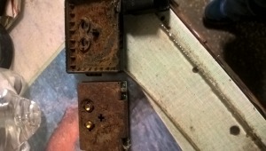

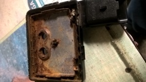

Co do samego czujnika optycznego to jest on strasznie nieszczelny, wdziera się do niego wilgoć  i niszczy płytki drukowane, ścieżki itp. jakis czas temu  wymieniałem jeden czujnik ( kolor soczewek pomaranczowy co swiadczy o totalnym przerdzewieniu  układu) ... wlasnie ta wilgoć, woda  zabija te układy. Jak znajdę foto to wrzucę

Ok kupione. Rozumiem ze on jest w klamce za osłona plastikowa, tak? Wiem ze głupio pytam ale chce jak najwiecej się dowiedzieć przed tego praca

Mikrowłącznik jest dokładnie pod przyciskiem na klamce. Musisz wyjąć klamkę i ją rozebrać.
