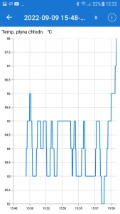

patamat Opublikowano 10 Września 2022 Udostępnij Opublikowano 10 Września 2022 (edytowane) Witam. Opiszę swój przypadek, ponieważ nie dawno wrócił do mnie problem z układem ZFR. Objawy miałem jedne z klasycznych czyli, że po 10 s od uruchomienia silnik gasł. Po zwiększeniu obrotów do 3 tys. Silnik pracował dalej ale w okolicy od ok 1300 do 1500 była taka brzydka dziura i silnik się mulił w tym zakresie, a chcąc ruszyć samochodem trzeba było zwiększyć odpowiednio obroty, inaczej silnik gasł. Zatem żeby samochód „normalnie” jeździł odpiąłem wtyczkę od zaworu . W związku z powyższym wróciłem do studiowania wątków na forum . Przy okazji znalazłem swój wpis, który zamieściłem 5 lat temu, nie długo po tym jak kupiłem auto- objawy były te same ale na razie nie chcę do tego wracać, żeby nie przedłużać. W miarę studiowania forum, stwierdziłem że trzeba wymienić elektrozawór. Miałem u siebie prawie nieużywanego chińczyka NTY, ale wymiana nie dała żadnych rezultatów, więc podjąłem decyzje o zakupie zaworu OE, który tani nie jest- jakieś 365 zł. Żałuję przy tym, że nie doczytałem tematów, bo pewnie bym kupił zawór Pierburga ale mniejsza z tym. Po wymianie zaworu nie było, jak ręką odjął, bo sporo się musiałem z tym samochodem pomęczyć, a u mnie to w ogóle jest jakaś loteria. Miałem tak, że dopiero po rozgrzaniu silnika, cały układ zaczynał pracować normalnie, a wystarczyło, że nieco ostygł i znowu gasł po 10s. Tak się męczyłem kilka dni, aż tu nagle w cudowny sposób problem gaśnięcia zniknął, nie ma już też tej dziury przy ok. 1500 obr./ min. Pobawiłem się trochę Car Scannerem, porobiłem zapisy wykresów i takie tam. Pod postem link do mojego dysku google, zgrałem tam dwa krótkie filmiki z zapisami czterech parametrów (kąt wyprzedzenia, obroty, temp. cieczy, podciśnienie). Jakby się komuś chciało na o zerknąć to byłbym wdzięczny i za wszelkie sugestie, na co jeszcze zwrócić uwagę. Ja zwróciłem uwagę na: - za szeroki zakres kąta wyprzedzenia – u mnie dochodzi do 46 st., a z tego co pamiętam powinno być chyba do 42 stopni. - ciut za wysokie podciśnienie na wolnych obrotach (u mnie dochodzi do 34-35 kPa, a powinno być 32) - chyba mam do wymiany termostat, bo zaczyna otwierać się przy 85, a jak dobrze pamiętam powinien przy 89 stopniach. Pomyślałem sobie też, że mogę mieć już do wymiany koło zmiennych faz. Wcześniej przed usterką zdarzało się szarpanie przy ruszaniu, zmianie biegów i hamowaniu silnikiem, a mogło to wskazywać na to, że zawór już nie domagał . Poniżej wklejam link – na krótszym filmiku jest zapis z pracy na biegu jałowym, gdzie wcisnąłem też na chwilę gaz w podłogę ?. Na dłuższym filmiku jest zapis z krótkiej jazdy i przepraszam za długi post ale rozpisałem się. https://drive.google.com/drive/folders/1pAbWjwWhD4Xv48GX0g6Uw5G1PFig6jEE?usp=sharing Edytowane 10 Września 2022 przez patamat 1 Cytuj Odnośnik do komentarza Udostępnij na innych stronach Więcej opcji udostępniania...
Andrzej-2010 Opublikowano 11 Września 2022 Udostępnij Opublikowano 11 Września 2022 15 godzin temu, patamat napisał: Ja zwróciłem uwagę na: - za szeroki zakres kąta wyprzedzenia – u mnie dochodzi do 46 st., a z tego co pamiętam powinno być chyba do 42 stopni. - ciut za wysokie podciśnienie na wolnych obrotach (u mnie dochodzi do 34-35 kPa, a powinno być 32) - chyba mam do wymiany termostat, bo zaczyna otwierać się przy 85, a jak dobrze pamiętam powinien przy 89 stopniach. Komputer oblicza niezbędną dawkę wtryskiwanego paliwa, mierząc ; a/ ilość zasysanego powietrza za pomocą przepływomierza, map sensora, b/ temperatury z czujnika temperatury płynu chłodzącego silnika, c/ prędkości obrotowej silnika z czujnika położenia wału, d/ pomiar tlenu w spalinach z sondy lambda, Zalecenia; 1/ Do czyszczenia przepustnica oraz zapewnić szczelność map-sensora, - świece i cewki muszą być suche i czyste, - zalecane świece to; bora, denso, 2/ Większe podciśnienie wystąpić może przy; - przytkanym, zabrudzonym układzie dolotowym, - silnie zabrudzonym filtrze powietrza, - zabrudzonej przepustnicy, - przytkanym przewodzie serwa, - uszkodzonym zaworze recyrkulacji par benzyny lub jego przewodów, - przytkanej odmie olejowej, 3/ Zmniejszenie podciśnienia - wpłynie korzystnie na kąt wyprzedzenia zapłonu, 4/Temperatura silnika powinna utrzymywać się w zakresie; 88 - 92 C - początek otwarcia termostatu to ok; 93 C - całkowite otwarcie termostatu ; 99 C 5/ Pomierzyć napięcia sond lambda, podciśnienia, kąta wyprzedzenia zapłonu ; - silnik rozgrzany do ok;90 C, - obroty biegu jałowego 1 Cytuj Odnośnik do komentarza Udostępnij na innych stronach Więcej opcji udostępniania...
patamat Opublikowano 11 Września 2022 Udostępnij Opublikowano 11 Września 2022 Dzięki za wszystkie rady. Przepustnicę będę czyścił, bo zaraz minie 5 lat od ostatniego czyszczenia, a za miesiąc zmieniam olej i filtry. Co do map sensora, może nie jest całkiem luźny ale na pewno już nie jest idealnie szczelny, więc wymienię oringi na nowe. Świece mam jakieś zwykłe z NGK, to też warto wymienić na coś lepszego. Z tego co piszesz wszystko wskazuje na to, że termostat mam do wymiany, bo zaczyna się otwierać już przy 85-86 C, co widać na wykresie temperatury - temperatura silnika w czasie jazdy oscyluje w zakresie 83 - 85 C. Na dniach pomierzę jeszcze napięcia na sondach lambda. Cytuj Odnośnik do komentarza Udostępnij na innych stronach Więcej opcji udostępniania...
