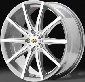

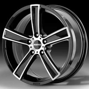

teraz to już bez żadnych wątpliwości numer 4 :oops:
Ta 1 bez czarnych wstawek wydaje się taka "zwykła" :-/
