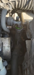

empire13 Opublikowano 3 Sierpnia 2022 Udostępnij Opublikowano 3 Sierpnia 2022 W dniu 14.05.2022 o 19:08, elf napisał: Przed każdą wymianą oleju, ale to nie jest jakiś mus. Nie chcesz pozbyć się syfu z układu nie musisz tego robić. Wymień olej "obróć 2x silnikiem" a olej będziesz miał taki sam jak przed wymianą. Olej dzisiaj wymieniony (VALVOLINE RN0720 5W30). Przy okazji płukanka zrobiona. Mam zamiar wymieniać olej co 15-16 kkm więc płukanka będzie co drugi raz. Przy okazji mam pytania częściowo związane z wymianą oleju (jeśli jest inny, bardziej odpowiedni temat to przepraszam za OT i proszę o przeniesienie do właściwego wątku). 1. Zauważyłem olej. Nie wiem czy to wyciek. Wrzucam zdjęcie. Mam się tym martwić? 2. Czy te wersje megane miały jakąś pokrywę na silnik? Głupio przyznać ale nie pamiętam czy była, nie zaglądałem tam kilka miesięcy a ostatnio u tego samego mechanika był 2x (wcześniej wymiana kilku filtrów i rozrząd). Zastanawiam się czy przypadkiem nie zapomniał założyć ? Cytuj Odnośnik do komentarza Udostępnij na innych stronach Więcej opcji udostępniania...
Michoxx Opublikowano 4 Sierpnia 2022 Udostępnij Opublikowano 4 Sierpnia 2022 (edytowane) To bardziej wygląda mi na wyciek płynu chłodniczego przez odpowietrznik, spróbuj dokręcić pewnie jest tylko poluzowany. A silnik pokrywę ma zakrywającą wtryski mocowana na dwa zatrzaski i dwie śruby. Edytowane 4 Sierpnia 2022 przez Michoxx Cytuj Odnośnik do komentarza Udostępnij na innych stronach Więcej opcji udostępniania...
empire13 Opublikowano 4 Sierpnia 2022 Udostępnij Opublikowano 4 Sierpnia 2022 Dzięki za diagnozę. Cytuj Odnośnik do komentarza Udostępnij na innych stronach Więcej opcji udostępniania...

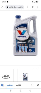

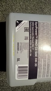

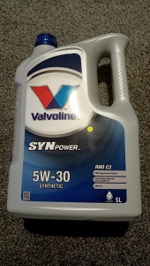

KalinaIRA Opublikowano 6 Marca 2024 Udostępnij Opublikowano 6 Marca 2024 Witam, Kupowałem olej na wymianę ,spieszyłem się nie zobaczyłem dokładnie i dali mi inny...Valvoline Syn power RNO C3 z normą Rn-17(stare normy Rn-700,Rn-710).W domu zobaczyłem dopiero że mam s Valvoline Syn Power Mst C4 5w30 z normą Rn720 która ma być lana do tego silnika ..(1.5 dCi 90hp k9k 834).Zostawić czy wymieniac na odpowiedni ? 3 zdj olej jaki był wlany 10000tys temu Cytuj Odnośnik do komentarza Udostępnij na innych stronach Więcej opcji udostępniania...
omega Opublikowano 6 Marca 2024 Udostępnij Opublikowano 6 Marca 2024 Wymień. Szkoda filra cząstek stałych. Cytuj Odnośnik do komentarza Udostępnij na innych stronach Więcej opcji udostępniania...
KalinaIRA Opublikowano 6 Marca 2024 Udostępnij Opublikowano 6 Marca 2024 (edytowane) Ok, dzięki za odpowiedz W sumie ten też jest do ochrony dpf ale w silnikach benzynowych doładowanych Edytowane 6 Marca 2024 przez KalinaIRA Cytuj Odnośnik do komentarza Udostępnij na innych stronach Więcej opcji udostępniania...
