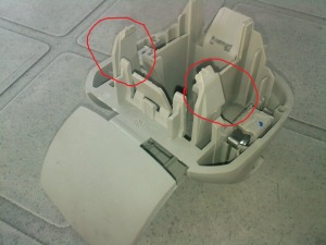

Te zaznaczone wciskasz śrubokrętem, według szkicu z serwisówki w podanym temacie.
Wydłubać i odbezpieczyć palcem musisz tą, którą widać pomiędzy zaznaczeniami i na przeciwko niej z drugiej strony. Na fotce to te uchylone pod kątem +/- 60°. W pozycji zabezpieczonej są one poziomo.
Albo mocno całość ciągnąć w dól to może same odskoczą. Ja odczepiałem, bo miałem obawy o krawędź otworu w podsufitce.

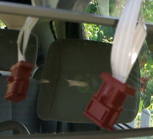

Pisałem wcześniej, brązowa kostka to od czujnika temperatury wnętrza. Jeszcze jedna taśma idzie do czujnika deszczu i automatu świateł. Do lusterka powinna być szara kostka a w niej tez 2 przewody lub taśma z dwoma scieżkami.

Witam,troche odgrzeję kotleta ale może to sie komuś przydać w przyszłości.Jako że jestem świeżo po operacji zamiany zwyklego lusterka na fotochromatyczne i po rozebraniu obudowy nie stwierdziłem innej wtyczki niż brązowa to informuje że możemy skorzystać własnie z niej do podpięcia zasilania lusterka.Do tej wtyczki doprowadzone są dwie taśmy,jedna ma trzy żyły druga dwie.Ta z dwoma zasila czujnik klimatyzacji.Prąd zabieramy z tej co ma trzy żyły.Patrząc na wtyczke która wychodzi z podsufitki zasilanie mamy na pierwszym i trzecim pinie.Rozbieramy wtyczke od lusteka i uwalniamy dwa przewody z kostki,wystarczy odblokować plastik na wtyczce i mamy wolne przewody z fabrycznymi końcówkami.Wpinamy sie w brązową wtyczke od czujnika klimy tak żeby biały przewód od lusterka był pierwszym z lewej a czarny od lusterka ostatnim licząc od lewej.Srodkowy przewód zostawiamy wolny.Opis może jest troche skomplikowany ale uwierzcie że mając wszystko na wierzchu od razu zrozumiecie w czym rzecz.Lusterko ściemnia jak nowe.Pozdrawiam.

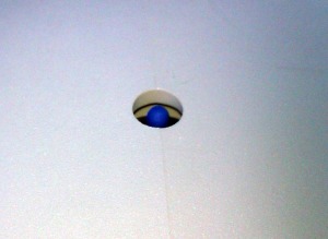

Przy okazji mam pytanie. W moim Scenic'u II z 2006 roku 1.9 dCi z fabrycznym klimatronikiem nie ma tego czujnika temperatury, jest za to coś takiego jak na poniższych zdjęciach - fotki robione telefonem, ale chyba czytelne (001.jpg - fotka od środka, 003.jpg - fotka od zewnątrz, 002.jpg - wtyczka z dwiema taśmami, o których wspominałeś, podłączona właśnie do tego czegoś z lusterka) - co to jest?
Jest, tylko wygląda inaczej. Właśnie to małe niebieskie w dziurce to termistor odczytujący temperaturę. Producent zrezygnował w tym czasie z turbinek przepompowujących powietrze właśnie na usytuowany w ich środku termistor.
Ta opcja też daje radę, a wyeliminowano problem szumu i brzęczenia nad lusterkiem.
W moim sceniolu drugim po lifcie 2007, jest identyczny czujnik jak u Ciebie.
Klimatronik działa, a jest błoga cisza od strony lusterka. :) :)
