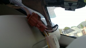

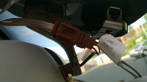

Dobra, Przed chwila wymieniłem lusterko zwykłe na eletryczne bez problemu- czyli bez młotka. łatwo zdjąłem w dół ręką. Tylko czekać na instalację elektryczną. I pytanie czy trzeba podłączyć te kable w te same miejsce tak na zdjęciu?
Zdjęcie wtyczki do czujnik powietrza
