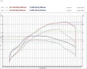

moje pytanie dotyczy tego wykresu
Od 3 tys do 3,5
zarowno moc jak i moment sa pofalowane/schodkowane
Z czego moze to wynikac ? bład softu ? wirusa ? podczas hamowni brak nawiewu na IC
Niech jakis spec sie wypowie odnosnie samego wykresu mozna cos poprawic przesunac moment ?
Nie byla wykonywana regulacja cisnienia turbiny/wtryskow na potrzeby tego virusa (wszystko jak seria)
