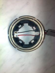

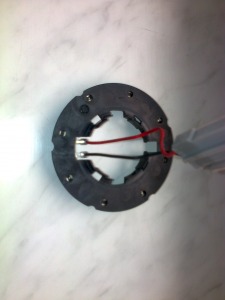

Teraz już wszystko jasne, jutro zabieram się za tego pająka.
Przerażają mnie tylko wszędobylskie plastikowe zatrzaski utrudniający demontaż.
Witam.Może mi ktoś powiedzieć czy w Scenicu II ph I Sam zwijacz wygląda tak samo jak meganach oraz czy długosc tej tasmy jest taka sama.A może jest ktoś kto posiada Scenica II ze slaska I bawił się tym zwijaczem.Dzięki za pomoc

wszystkie zwijacze w megane 2 są takie same, w każdym zwijaczu jest ten języczek różnica jest tylko w wersji z tempomatem(ma dwa dodatkowe styki na wtyku)jak masz ten języczek cały to wyczyść i przesmaruj na nowo i składaj. SPRAWDŹ USTAWIANIE ZWIJACZA CZY NA WYZEROWANYM W OCZKU MASZ OTWÓR LUB '0'bo jak będziesz miał przestawione to twój wysiłek pójdzie na marne. Jak będziesz składał to miedzy kierownice a zwijacz coś podłóż zapobiegnie to wyskoczenia zębatki i przestawienia się zwijacza
Dodano: 07 wrz 2013 - 00:00
Compton jak masz już chrobotanie to nie chce Cie straszyć ale na 95% masz przestawiony zwijacz i złamany języczek i teraz tylko czekać kiedy się zapali KONTROLKA +SERVICE
