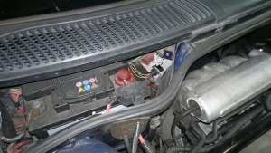

Posiadam megane I phI z klimą, tez miałem problem z tą klapka ale udało mi się odłączyć wtyczkę która znajduje się przy akumulatorze. załączyłem zdjęcie z zaznaczona wtyczką.Może się przyda :)

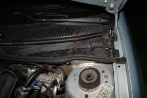

Na zdjęciu widać w ktrym miejscu, słychać te trzaski.
http://imageshack.us/photo/my-images/441/dsc07614x.jpg/

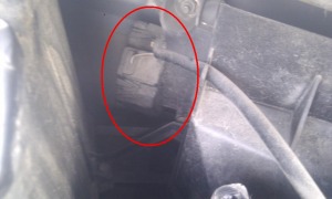

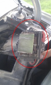

Dziś rozebrałem i zrobiłem pare zdjęć :
Prosze mi powiedzieć co to może być ?
http://imageshack.us/content_round.php? ... g0253y.jpg
http://imageshack.us/content_round.php? ... 0254mz.jpg
A jak odpiołem tą wtyczkę i włączyłem zapłon , to była cisza i już nie było słychać trzasków.
I na zamkniętym i na otwartym obiegu.
Tylko mam pytanko, jak to jest odpięte to czy ta klapka jest zamknięta i obieg powietrza jest na zamkniętym , czy klpaka jest otwatra i obieg jest otwarty na zewnątrz ?

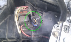

Fotka :
http://imageshack.us/content_round.php? ... g0256c.jpg

Jeśli chodzi o pewność na jakim obiegu jest klapka po wyjęciu słynnej kostki, to można to sprawdzić na słuch.
Przy obiegu zamkniętym wyraźnie słychać dmuchawę nad nogami kierowcy.
Co do wyjęcia kostki silniczka klapki, to wystarczy zdemontować plastykowa część podszybia, ale myślę że i bez tego poradzę jak już wiem gdzie ona się mieści.
