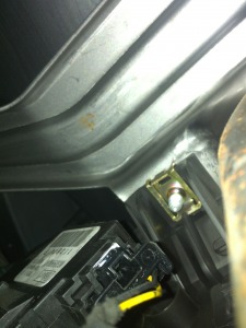

1) zakupiłem nowy silniczek obiegu wewnętrznego (VALEO już na 13V) bigok.gif
2) wyposażony w wiedzę, jak go wymienić beż demontażu deski udałem się, by to popełnić helm.gif
3) na starcie poległem, bo ręca moje są niecienkie :) dojście z dołu fatalne, z góry ledwo ledwo panna.gif wymiana nastąpiła tylko poprzez zdemontowaną lewą kratkę. zdemontowałem też ramki od wyświetlacza, by mieć podgląd. oczywiście g... widać, bo wszystko zasłania szeroka blacha los.gif
4) jakimś dziwnym cudem, za pomocą kombinowania z torxem oraz wzmocniony setkami słów na ku... hu... sku.. i pie... udało mi się odkręcić dwie śruby jezor.gif
6) po dwóch godzinach od rozpoczęcia operacji mogłem wreszcie przyłożyć (świetne słowo) nowy silniczek do klapki popcornm.gif
7) niestety spadł mi gdzieś w dół, przy czym nie na pedały i wykładzinę czerwona.gif
8) straciłem 20 minut nim go znalazłem :) leżał z tyłu UCH, po lewej stronie, doskonale ukryty :)
9) znowu - jakimś cudem udało mi się go nasadzić na właściwe miejsce i jednym palcem przytrzymując jakoś wepchnąłem wtyczkę, a później włączyłem zapłon. cel był jeden - miał się ustawić na właściwe miejsce bigok.gif
10) upojony radością, naprawdę nie wiem jak udało mi sie zakręcić dwie śruby los2.gif
narzędzia - wystarczy tylko TORX 20 na 10-cio cm rękojeści i porządne oświetlenie palecgora.gif

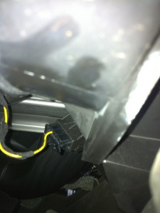

Dzięki za motywację :) Kabelka nie uciąłem. Ponownie wyłożyłem się na progu. Głowa na pedałach, stamtąd wypatrzyłem wtyczkę, no i płaskim (krótkim) śrubokrętem pogmerałem w bocznym otworku wtyczki. O dziwo - drgnęło ..i wtyczka wylazła :)
