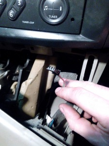

właśnie jestem po wymianie silniczka, miałem wyłamane dwa ząbki :) ogólnie odkręcenie i wyjęcie zrobiłem wkładając rękę przez miejsce przy kierownicy nawiewu (wyjąłem i przez tą dziurę włożyłem rękę) całe rozbieranie dołu dało mi to że zlokalizowałem gdzie on się znajduje.
heh składając mam teraz zonka, została mi jedna wtyczka z kabelkiem której nie odpinałem a nie widzę miejsca gdzie powinna być :/ ... kabelek jest przy lewarku zmiany biegów idzie przy tym kilku żyłowym do włącznika świateł awaryjnych i przycisku od otwierania drzwi od wewnątrz.
