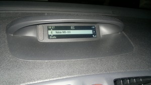

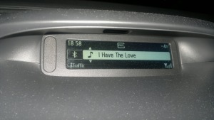

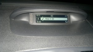

przełączam się na AUX - wybieram z dwóch dostępnych źródeł (USB i BT) Nokia N8 (zdjecie nr 1) potem wciskam "enter" (naciskam rolkę) i telefon zaczyna odtwarzać zawartą na nim muzykę wyświetlając jednocześnie nazwy utworów (zdjęcie nr 2, 3). Za dużo się tym nie bawiłem ale na 100% działa zmiana utworów (poprzedni, następny) za pomocą rolki i pauza/przerwa <szukaj>
