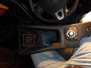

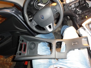

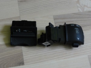

Audio Connection Box i USB

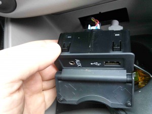

Gniazdo USB/ jack 3,5''

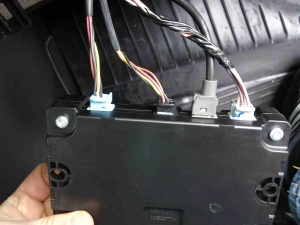

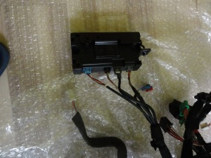

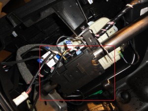

2 kable łączące gniazdo z C-boxem (sterownik pendrive)
C-BOX
kabel który łączy c-box z radiem (wtyczka od stroy c-boxa od strony radia lutowanie)
kabel który łączy c-box z navi (wtyczka od stroy c-boxa od strony wyświetlacz navi lutowanie)

OK, a skąd wziąłes kable? Masz jakieś fotki jak te wtyczki wyglądają?
Czy to znaczy, że i przy radiu i przy nawi będe musiał wlutować jakieś kable?

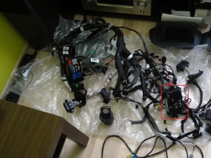

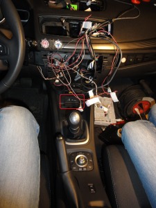

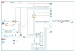

Będziesz musiał się wpiąć w istniejącą instalację w kostce od radia i w kostce od nawigacji. Za chwile poszukam schemat podłączeń a tym czasem masz parę fotek.
Edytowane przez Woytus
Do sieci CAN można podłączyć się robiąc przejściówkę FAKRA - FARKA czyli taki przedłużacz do radia z odczepami CAN Low, CAN High, zasilanie, sygnał aktywacji akcesoriów. W ten sposób nie niszczysz fabrycznej wiązki auta. Lutowanie to najgorszy możliwy sposób łączenia. Gdzie jest to możliwe korzystaj ze złączek i połączeń zaciskanych.
Jeśli chodzi o instalację (wiązki) to najłatwiej kupić ją z rozbitego auta. Same złączki (aby zrobić własną instalację) są dla przeciętnego śmiertelnika niedostępne (produkt jest zastrzeżony dla Renault/Conti)
Witam ponownie. teraz jestem jeszcze w większej kropce. Sprawdziłem podłączenia przy USB AUX i dostałem się do C-BOX-a wszystko jest podłączone i wygląda że było nie ruszane od nowości. Radio nadal nie reaguje na podłączenie pendrive ( różne pojemności pamięci )

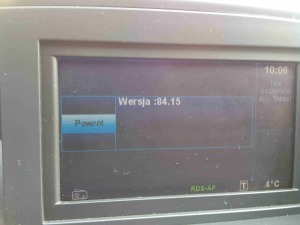

Może w radiu trzeba zaktualizować soft ??? Tak jak pisałem nie ma u mnie również w radiu menu AUX USB anie nie można przeprowadzić aktualizacji jak jest opisane w instrukcji. Przy wersji softu nie ma przejścia do aktualizuj. Jak przeprowadzić aktualizację radia ???
Jeśli uważacie że aktualizacja radia to proszę o podpowiedz jak to zrobić ( przy braku opcji w menu nie reaguje też USB )
Czy kupić inny c-box i podłączyć ?? mój wygląda na nowy

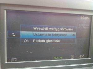

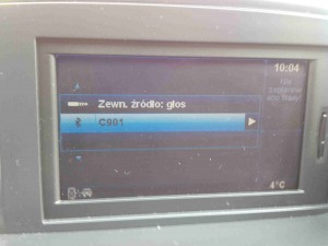

A czy na wyświetlaczu gdzie jest (załączone zdjęcie) zewnętrzne źródło :głos i bluetooth C901 powinna znajdować się pozycja USB lub USB/AUX ?
Dlaczego w radiu nie mam tego menu aktualizacji jaki powinno się do niego wchodzić w menu ???
A co do tego podłączenia c-box u znajomego handlarza to niestety żadnego nie znam i nie mam pojęcia czy takowy jest gdzieś w okolicy może Wy macie jakiś namiar z zachodniopomorskiego ?
Proszę jeszcze o odpowiedz na te 2 pytania i chyba więcej nie będę zawracał głowy. PS radio mam wersję z pokrętłami

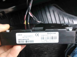

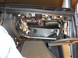

Witam Zauważyłem że sprzedawane cbox-y mają różne nr. ( te zaznaczone na zdjęciu ramkami ) czy muszę szukać takiego samego jaki miałem z takim samym numerem ??? Widziałem na aukcji też posegregowane do radia z nawigacją i bez czy to jest różnica czy każdy będzie pasował ???
