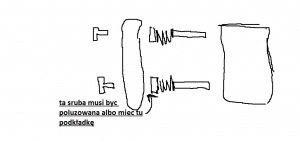

Wszystko działa, tłoczek ten niecały mm odpuszcza, kabel zdrowy, klocki nie zakleszczone prowadnice działają a tarcza nadal zablokowana. Kiedy popuszczam o 2 obroty dolną śrubę od zacisków to wszystko działa jak należy, czyli coś jest krzywego. Podkładka rozwiązuje sprawę ale nie wiem czy to dobry pomysł. Widać, że jak dokręcam dolną śrubę na maksa to coś się zakleszcza.
Edytowane przez jan5
Podmieniałem i to samo, problem raczej z dziurą albo z miejscem gdzie się dokręca
