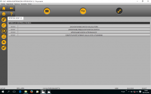

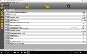

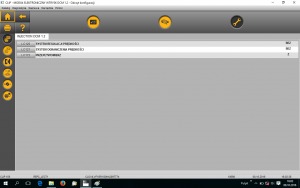

witam
potrzebuje aktywować tempomat w CLIO III 2009 1,5 DCI
Tempomat jest zamontowany
jednak nie mogę go aktywować CLIPem
Następnie wchodząc do wtrysków mam informacje ze system regulacji prędkości i ogranicznik jest BEZ
Jak to aktywować?
możne tutaj- jak to zaprogramować we wtryskach
