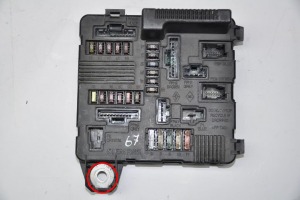

Ponownie muszę się zabrać za weryfikację działania grzałek - rozumiem, że bezpieczniki znajdują się pod skrzyneczką z załącznika, tak? Jak odkręcić tą śrubę która to trzyma? Ewentualne czy jest jakiś inny sposób aby ocenić sprawność tych bezpieczników? Poprzednio niestety nie udało mi się - trzymała się tak mocno, że aż padła grzechotka w wkrętaku :)
No i jaki typ bezpieczników tam siedzi (przypuszczam, że jest to kostkowy ale gwarancji żadnej nie mam)? Wolę mieć obydwa pod ręką niż składać to z powrotem i jechać po zakup.
Edytowane przez krysk
Tak, bezpieczniki są pod modułem pokazanym na zdjęciu. U mnie ta śruba nie była jakoś specjalnie mocno przykręcona. Może po prostu zamiast wkrętarką odkręć ją ręcznie, jakimś solidnym kluczem, ewentualnie z przedłużką.
Co do bezpieczników, to wydaje mi się, że nazywają się "Bezpiecznik płytkowy MAXI".
K.
