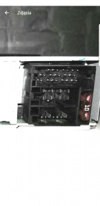

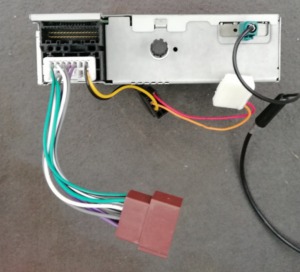

Żeby nie zakładać nowego tematu piszę tutaj. Niedawno wymieniłem radio na takie z Bluetooth ostatnio zaczęło mi brakować mikrofonu więc postanowiłem dołożyć i tu mam kilka pytań. Podczas wymiany radia nie było białej wtyczki przy kostce radia więc myślałem że będę musiał kupować całą instalacje. Kilka dni temu chciałem zobaczyć czy jest miejsce na mikrofon więc wyjąłem lampke i zauważyłem że mam instalacje pod mikrofon więc ostanio kupiłem podłączyłem ale nie działa myślałem że jednak nie ma instalacji od słupka ale chyba jest. W moim przypadku instalacja biegnie lewym slupkiem więc ostanio rozebralem słupek żeby się upewnić i wygląda że jest ale ja nigdzie nie mogę znaleźć tej białej wtyczki. Więc mam do was pytanie gdzie ta wtyczka może być schowana bo nigdzie nie mogę jej znaleźć za radiem. Może ktoś miał podobny problem i wie gdzie ona jest.
Jak w kostce radia nie białej kostki to nie masz instalacji , były wersję iż instalacja szła po lewy słupku wtedy wchodziły w dużą wtyczkę wraz z innymi przewodami , a drugi przypadek iż idzie po prawym  słupku i wtedy jest mała biała osobna wtyczka 4 pin

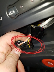

U mnie chyba właśnie jest ten przypadek że idzie lewym slupkiem. W podsufitce była wiązka kabli w takiej czarnej materiałowej izolacji i dokupiony mikrofon pasował do tej wtyczki oraz rozebralem lewy słupek i idzie lewym słupkiem dlasza cześć tej wiązki nawet jest na niej naklejka z numerem ybe 336 I w rogu przechodzi w taką płaską czarną z białym środkiem wtyczkę i dalej idzie od niej  sporo kabli pod deskę, chciałem dołączyć zdjęcie ale nie chce się dodać . Czyli jak idzie lewym slupkiem to nie będę miał białej wtyczki tylko jest w tych dwóch pionowych kostkach przy radiu? Może istnieje możliwość że mikrofon jest nie sprawny ale sprzedawca mówił że jest sprawny
Widocznie coś źle mnie zrozumiałeś, bo pisałem że znalazłem wtyczkę w podsufitce więc wydaje mi się że jeśli fabrycznie była w podsufitce to raczej już cała wiązka od radia, ale niesty nie działa a po podłączeniu mikrofonu w ogóle mnie nie słychać. A z tego co pisałeś to jeśli dobrze rozumiem a jeśli nie to mnie potraw to jeśli idzie lewym slupkiem to nie ma białej wtyczki w radiu tylko kable idą do jednej z tych głównych wtyczek w złączu przy radiu?

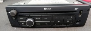

Witam... Pojawiam się z problemem, pacjent clio III ph 2, zmiana zestawu z płaskiego na takie jak na foto( z 2 pokretlami)...wyświetlacz posiadam, wszystko ruszyło bez problemu..a jednak zatrzymałem się na mikrofonie...niestety jest inaczej w kostkach niż w megane( 3 rzędy/ 2 rzędy pinow)..ale może ktoś się będzie orientowal jak podłączyć mikrofon...niestety w słupku  instalacji brak, i po zdjęciach moich kostek wychodzi ze chyba też  pusto..

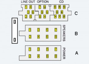

 @cinas dziękuję bardzo.Piny w radiu tak obstawialem ale tabelka do pinów to juz wypas.Nie mam chwilowo dostepu do mojego mikrofonu, ale licze  że jest  opisana kosteczka....dziekuje ra jeszcze.P.S czy na przyszłość jest sens i możliwość założenia czegoś takiego jak na foto? I ewentualnie jak by to wyglądało?..Dziękuję i pozdrawiam.
Bez problemu można :) kwestia kabelkologi tylko wyświetlacz już masz odpowiedni
Może nie być numerków , ale liczenie jest zawsze takie samo
Wtyczkę pinami ustawiasz do siebie ( przewody od siebie ) zapinka na górze i w lewym górnym rogu jest nr 1 i idziemy od lewa do prawa
