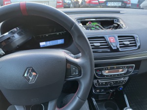

Witam, jest to jedyny post w tym temacie odpowiadający na mój problem, ale potrzebuje więcej szczegółów. Megane 3rs ph1 z nawigacją tom-tom, chce usunąć nawigacje na rzecz ekranu mozaikowego 023r z RS monitorem.
Po podpięciu do kostki bic ekranu z jednoczesnym zachowaniem ekranu nawigacji radio się włącza. Bez ekranu nawigacji nie. Które piny i w jaki sposób zmostkować od can’a radia żeby to obejść? Długość instalacji to nie problem, bo wykonałem już przedłużenie wiązki.
I które piny z wiązki kontrolki pasów przy ekranie nawigacji dopiąć w puste miejsca w kostce bic żeby mieć pełną funkcjonalność ekranu?
Dziękuje bardzo. A resztę nawigacji spod schowka i pilota tez śmiało mogę odpiąć? Kostka od kontrolki pasów przy navi ma bodajże 6 pinów, jest pan w stanie mi określić, które 4 i jak wpiąć do kostki po bic?

Przepraszam, niejasno się wyraziłem, mam tom tom (nie live) na kartę pamięci w ekranie, sterowane przyciskami w tunelu środkowym przy dźwigni zmiany biegów/ręcznego i radio z dwoma gałkami i portem usb/aux. Chce nawigacje wyrzucić z auta i zostawić radio z portem i ekran mozaikowy z RS monitorem.
Wydawało mi się kiedyś jak ściągałem schowek, że pod nim był jakiś sterownik do którego szły przewody od ekranu nawigacji stąd moje pytanie.

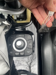

Pilota tak , jak masz 5 przewodów jak masz 7 to do zmostkowania cany
Pilot jednak 7 pinów.. mogę znowu prosić o pomoc które zmostkować żeby go usunąć i wstawić schowek w jego miejsce ? ?

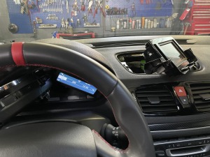

pilot wypięty, ekran tez, wszystko chodzi, RS monitor odpala, cany się zgadzają wiec czyta parametry bez problemu.
Mam pytanie jeszcze, instalacja z czterema kolorowymi wtyczkami od ekranu nawigacji- mogę ją usunąć w jakiś sposób czy nie ?
I co zrobić z radiem, bo nie da się ustawić godziny, przekodować w jakiś sposób czy prościej wymienic ?
Całość navi tez przekodować trzeba clipem ze ścieżki wyposażenia pojazdu czy nie?

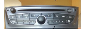

Mam Clio 3 ph2 radiosat Classic + navi tom tom bez live’a. Fabryczne. Męczy mnie dźwięk tego radia (radia, bo głośniki wymieniałem - wszystkie 6 i to się nie zmieniło), jest zbyt wysoki, za dużo jest wysokich tonów, mniejsza o szczegóły. Chce zmienić radio zostawiając fabrykę. Chciałbym radiosata z pokrętłem (funkcja bt mnie nie interesuje!), ponieważ to blaupunkt a mój radiosat to...made in france coś i może grało by to choć trochę lepiej.
