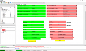

Witam. Jeszcze tego nie zmieniłem, mam jeszcze kilka wątpliwości. Jak wspomniałem wcześniej podczas wyszukiwania ECU z ELM327 w trybie CAN2 (przewód z pinami przełączanymi między 6-13 a 12-14) stwierdza 1, że pasuje dokładnie (zielony w wyszukiwaniu) i dwa, które nie są (czerwone ? radio i nawigacja. Podczas wyszukiwania z Pyrenem udało mi się zrobić zrzut jednego, który jest NFA v0.6, więc będzie to właściwy ECU do ręcznego wyboru, aby zmienić typ radia R1 na R2. Teraz z jakiegoś powodu w trybie "connected" nie mogę zmienić parametru CAN 1 na CAN 2 (patrz czerwone koło na rysunku). Czy konieczne jest dokonanie tej zmiany, aby zmienić/zapisać parametry - a jeśli tak, to jak mam to zrobić, bo to nie jest dostępne... - , czy może zostać tak, jak ma się zmieniać? Jeszcze raz dziękuję i wybaczcie moje naleganie, ale nie jestem ekspertem, ale naprawdę chciałbym zmienić, aby zachować Bluetooth. Dziękuję bardzo.

Na zrzucie który wkleiłeś wszystko masz prawidłowo. To co zaznaczyłeś w kółku ma być szare i nieaktywne. Masz jakąś dziwną wersję ddt4all bo nie widać w niej trybu "ekspert" by móc zapisywać zmiany. Jeżeli kabel jest prawidłowo podłączony to po połączeniu z nawigacją powinny zostać odczytane dane konfiguracyjne z samochodu. Najlepiej sprawdzić czy odczytuje VIN samochodu, jeżeli jest prawidłowy to masz połączenie. Ważne by program nie był w trybie demo, należy kliknąć okienko, że jest się świadomym następstw działania programu.

Witam. Dzięki. VIN który jest na zdjęciu to VIN mojego auta, zgadza się. Zadzwonię ponownie, aby sprawdzić, czy zaakceptowałem konsekwencje programu, nie wiem, czy to zrobiłem, ale kiedy wybrałem ELM327 (moja to wersja Wifi, z pic18f25k80) otworzył się. W PyrEN udało mi się zrzucić moduł nawigacyjny (domyślnie nazwany NFA_V0.6). Następnie wstawiam tutaj nową figurę.
Relacja na żywo. Znalazłem problem, dzięki za pomoc. Próbowałem zmienić R1_08 na R2_08 zgodnie z opisem. Zmieniłem radio, zrobiłem poszukiwania, wybrałem R2_08 w trybie "eksperckim". Po wpisaniu "write conf" w trybie "expert" na ekranie GPS pojawi się komunikat, że system nie jest skonfigurowany. Następnie wyjąłem radio ze złomu i włożyłem oryginalne radio z powrotem. Oryginalne radio gra, GPS włączony, ale nie pokazuje oryginalnego paska radiowego. To samo dzieje się z innym radiem, które chciałem umieścić. GPS włącza się, ale nie pokazuje paska radia. W DDT4all R1_08 nadal pojawia się w parametrach nawigacji w obu przypadkach. co powinieneś zrobić? Szczerze proszę o pomoc. Dziękuję bardzo.
Nowa aktualizacja, zainstalowałem oryginalne radio i z DDT4all odczytałem parametry NFA. Włączyłem tryb "eksperta" i bez zmiany odczytanych parametrów napisałem conf. Program zaczął pisać, ale w pewnym momencie powiedział „Nie ukończono polecenia BAD ELM RESPONSE” ... lub coś w tym stylu. W parametrach po stronie READ są 2 czerwone prostokąty, jeden, który chyba pochodził od temperatury, a drugi, chociaż napisano „brak danych”. W tym momencie wyszedłem z DDT4all i wyłączyłem komputer. pasek radia nadal nie pojawiał się na ekranie GPS. Włożyłem wszystkie plastiki z powrotem na miejsce, potem wcisnąłem wyłącznik na oryginalnym radiu i potem ponownie je włączyłem... i ku mojemu zaskoczeniu listwa już się pojawiła (z oryginalnym radiem). Uff, przynajmniej tak było wcześniej. Ale naprawdę chciałem się zmienić... Przepraszam, jeśli nie mogę. Co zrobiłem źle? Czy coś przegapiłeś? Aha a w międzyczasie udało mi się bez problemu zmienić VIN radia które przyszło ze złomu. Doceniam wszelką pomoc. I jeszcze raz dziękuję.

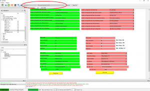

Kolejna wątpliwość, przeczytałem, że czasami odpowiedź WIFI ELM327 (jak moja) może nie być zbyt dobra, zwłaszcza jeśli jest to klon chiński, czasami będzie gorsza niż wersje BT, dając więcej odpowiedzi. Ale przeczytałem, że czasami można to przezwyciężyć / rozwiązać, zmieniając parametr „przekroczenie limitu czasu ramek szeregowych” ze 100 na 1 (patrz zdjęcie), czy ktoś to poleca?

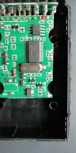

Chyba wszystkie dostępne elmy to są chińskie klony. Ważne by był na chipie PIC18F2480. Najstabilniejsze wersje są na USB. Jak odczytuje VIN auta to prawidłowo się łączy.
Mój to elm327 z pic18f25k80 v1.5, niebieski i pomarańczowy, wersja WIFI. Przeczytaj VIN, który czyta poprawnie. Aby wykonać "włącz/wyłącz" lub "twardy reset" można to zrobić wyjmując kluczyk i otwierając drzwi kierowcy... czy to możliwe? Dzięki.
Zrobiłem zdjęcie wnętrza wiązu327. Zawsze ma chip 18f25k80. Chciałem, abyś wyjaśnił mi najlepszy sposób na włączenie/wyłączenie lub twardy reset w NFA, aby zmienić parametry. PLEASE!!! Będę wdzięczny na zawsze, staram się to studiować od ponad 2 lat.
