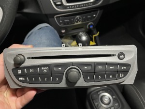

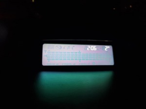

Witam,
Jestem świeżym posiadaczem Megane III po lifcie. Kupiłem furkę z nieoryginalnym radiem Sony które bardzo słabo gra, postanowiłem zakupić oryginalne radio do tego modelu
Ponieważ w samochodzie miałem dwie fabryczne podłużne kostki 12 i 32 PIN oraz jedną wtyczkę do anteny to kupiłem radio jak z fotki, sprzedawca zapewniał, że będzie działać Plug and Play
https://ireland.apollo.olxcdn.com/v1/files/z1n21h1j6tbg1-PL/image;s=1000x565
Po wpięciu radia do instalacji nie ma żadnej reakcji na małym środkowym wyświetlaczu, nie wyświetla 4 zer do wpisywania kodu, nic się nie dzieje. Pokazuje się tylko temperatura i godzina
Radio się podświetla na chwilę i tyle. Robiąc diagnostykę Launchem, łączy się z radiem i w radiu są dwa błedy od tylnych głośników których fizycznie nie ma oraz od mikrofonu którego pewnie też nie ma w samochodzie?
Czy potrzebuję wymienić jeszcze wyświetlacz na inny? Pilot do sterowania radiem w kierownicy jest.
Z góry dziękuję za info :D

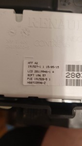

Witam
Samochód Renault Fluence, bez nawigacji, płaskie radio bez BT. Zmieniłem wyświetlacz na A3 i radio na srebrne Blaupunkt z BT i pokrętłami 281159389R. Radio gra, łączy się z telefonem, ale nie ma menu do ustawiania zegarka i nie działa podświetlenie radia. Czy pomoże zmiana konfiguracji w ddt4all? Co i jak zmienić?

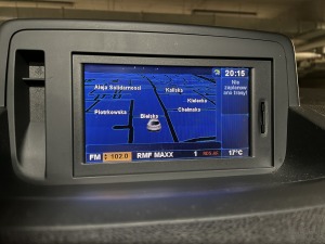

Cześć wszystkim!
Przekopałem się przez cały temat, ale niestety nie widziałem odpowiedzi na problem, który u mnie występuje, stąd postanowiłem napisać.
Mam Megane III 2009 r. ze zwykłym radiem i nawigacją TomTom z kartą sd (zdjęcia poniżej )
image.thumb.jpeg.c62234e31d6e3f32d761afab139fdb56.jpegimage.thumb.jpeg.6ceb40a10df39bc474f74b5107651157.jpeg

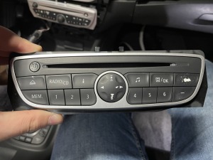

Chciałem dodać sobie możliwość słuchania muzyki z telefonu więc kupiłem na allegro radio poniżej, rozumiejąc po przeczytaniu tego tematu od początku, że powinno działać:
Po przełożeniu radia jedyne, co w nim działa to przycisk pokrętła w lewym górnym rogu, który włącza/wyłącza ekran nawigacji po przyciśnięciu, nie wyświetla się też pasek radia pod nawigacją, który widać na zdjęciu nawigacji jak jest podłączone oryginalne radio. ( "FM 102.0 RMF MAXX...."). Radio oczywiście nie gra, przyciskając cokolwiek nie wydaje żadnego dźwięku/znaku życia, nie pyta o kod, który dostałem wraz z radiem, nie dzieje się nic.
Czy oprócz przepięcia radia powinienem coś przekonfigurować? ( mam dostęp do pyrena i ddt4all )
