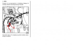

Żeby zdemontować bezpieczniki musisz najpierw zdemontować rączkę linki maski .Później wypiąć zatrzask bezpieczników z blachy od strony drzwi.
Rączkę? Ale ona tam w niczym nie przeszkadza...po zdjęciu tej całej osłony praktycznie mam dostęp do kostki bezpieczników i od lewej podważam ją, ale tak jak by ją z prawej coś trzymało ....A boję się rwać, żeby czegoś nie upitolić.
Na rysunku który dodaje widać po lewej stronie zaczepy którymi bezpieczniki są spięte z blachą od strony drzwi .Najpierw podważasz górny i wpychasz bezpieczniki do środka samochodu a później żeby wyszedł dolny musisz ciągnąć bezpieczniki w górę.
