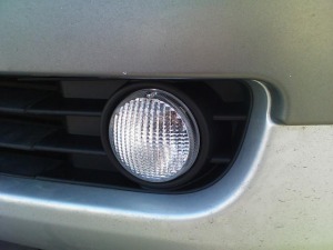

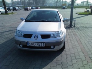

Chcąc być w zgodzie z prawem a jednocześnie używać świateł mijania zgodnie z ich przeznaczeniem zrobiłem tak:
- wywaliłem oryginalne światła przeciwmgielne, których i tak bardzo rzadko się używa, poza tym w moim odczuciu marnie oświetlały drogę
- kupiłem światła do jazdy dziennej firmy Wesem model HM4
- światła oraz oryginalne zaślepki świateł przeciwmgielnych wysłałem do zakładu zajmującego się ogólnie pojętym spawaniem plastiku. Otwory zostały minimalnie poszerzone (niezauważalnie), lampy włożone do otworów i solidnie przyspawane od środka.
Zaślepka trzyma się zderzaka bardzo mocno, tak więc dodatkowy ciężar lampy nie jest problemem.
- instalację elektryczną wykonałem w warsztacie się tym zajmującym - światła włączają się po uruchomieniu silnika (tylko dzienne) i gasną po włączeniu świateł pozycyjnych.
Wszystko w 100% zgodnie z prawem.
Dwa zdjęcia na początek na szybko zrobione:
Nie jesteś w 100% w zgodzie z prawem. Przerabiałeś światła przez spawanie i robiłeś montaż ingerując w osprzęt elektryczny pojazdu. Wątpie żeby firma która to skręciła do kupy miała homologację od producenta auta na takie przeróbki.
zgodnie z prawem wyłącz się światła dzienne po zapaleniu świateł mijania lub przeciwmgłowych. :-P
Czacha, A tak po zatem chwała Ci za trud. Tylko co odpowie człek, który kupił auto szwedzkie lub japońca na rynek szwedzki - tam światła dzienne właśnie działają na tej zasadzie. A homologacje przeprowadza instytut w Wielkiej Brytanii. <ok>:-)
PS.
A przerubek nie wykonałeś w autoryzowanym serwisie :-)
