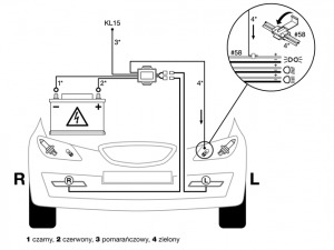

Mógłby ktoś z Was wyjaśnic mi jak podłączyć światła do jazdy dziennej? Kupiłem Osramy Px4 które mają automat. W instrukcji mam taki schemat jak na obrazku. Czytałem tutaj w temacie że kabel od postojowek należy wpiąć w jakieś złącze R9. Tylko że u mnie wszystkie bezpieczniki są zabudowane i żeby się do nich dostać pewnie będę musiał wyciągać akumulator i komputer. Czy da się to zrobić w jakiś mniej inwazyjny sposób?
Tylko w mojej instukcji kabel 2 i 3 jest razem do podłączenia.
Czerwony- zapłon
Czarny- akumulator
Zielony- lampa pozycyjna
Pomarańczowy- zapłon
Tak jest opisane na Sterowniku.
Edytowane przez Matixs
Podłączenie masz bajka-banalnie proste.Ten kabelek który Ci "zbywa"wpiąć w chyba niebieski kabelek co idzie do lampy przedniej prawej koło aku to powinien być kabelek od postojówek.Jest tam trochę miejsca i spokojnie wepniesz się-w pierwszych ledach też tak miałem.
Edytowane przez sobiepan
wyciągasz postojówkę ,patrzysz na którym kabelku idzie zasilanie i pod niego się podpinasz ,tu filozofii niema ,zastanawia mnie tylko po co jest zasilanie z akumulatora i dodatkowo po zapłonie (może być że po podpięciu zasilania tylko z akumulatora nie zapala świateł ) ,swoje podłączyłem tylko z zasilania po zapłonie .tu z obrazka widać ze trzeba podać 3 źródła zasilania ,jedyną niewiadomą jest plus z bezpieczników, po stacyjce bo tu bez schematu skrzynki się nie obejdzie ,więc miernikiem musiałbyś poszukać .

Jak już rozebrałem skrzynkę bezpieczników (megane II 2006) pod maską, to dzienne podłączyłem pod plus pampy paliwa. Świecą z zapalonym silnikiem :)
Ale jak ktoś chce typowo pod zapłon (diesel) to żółty gruby jest po zapłonie. W obu przypadkach dobrze jest założyć dodatkowy bezpiecznik 5A. Dlatego że obwód w który się wpinamy może być zabezpieczony dużo większym bezpiecznikiem i gdy jedno światło dzienne dostanie zwarcia to spali nam się cała instalacja świateł dziennych.
Podłączyłem wszystko tak jak mi pisaliście no i niestety nie działa. Kabel czerwony i pomarańczowy podłączyłem pod 12 pinową kostke CN w przewód 1 kabel koloru łososiowego/żółtego. Chciałem zobaczyć czy świecą i nie podłączałem jest kabla pod postojówke. Czy to może być przez to czy mimo wszystko powinny zadziałać?
Podłączenie pod postojówkę daje tylko tyle że jeżeli zapalisz światła postojowe/mijania to zgasną dzienne. Albo źle podłączyłeś albo coś jest uwalone. Dla sprawdzenia podłącz po prostu: czarny do masy (minus akumulatora), czerwony do plusa aku, nie wiem co to jest ten pomarańczowy ale chyba tak jak piszą przedmówcy razem z czerwonym i powinny zaświecić.

Jeśli te lampy maja 4 przewody i 2 z nich maja być bezpośrednio na aku podłączone, to zapewne układ ma opcję świateł pozycyjnych/ postojowych. (Przygasanie po załączeniu mijania/drogowych czy przeciwmgłowych)
Wówczas podłączanie 2 przewodów po zapłonie może być po prostu przekombinowane.
Pomału..pomału koledzy. Kolego Matixs opisz dokładnie jaki kolor przewodu gdzie podłączyłeś?
