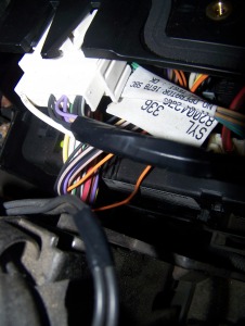

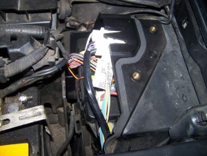

Gdzie najwygodniej podłączyć ten czerwony i żółty w komorze silnika bez przedostawania się do kabiny.
W załączniku foto mojej skrzynki bezpieczników pod maską.
Bardzo proszę o pomoc, bo jestem zielony w sprawach elektrycznych

co do podłączenia - spróbuj tak, jak miałem w SCII
mrarek dzięki za odpowiedź
Czyli u Ciebie plus od ledów podłączony jest w skrzynce pod maską pod PPM2 pin 10 a sterujący masz pod plusa od mijania?

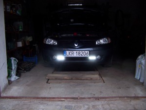

Dzięki lustrom świecą wydaje mi się że nieźle-foto
znalazłem również, że można podłączyć plus do PPH2 pin 11
a sterujący-żółty do PPA pin 1, ale jak się dostać do tej skrzynki pod maską?
