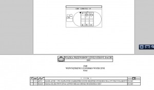

Odgrzeje temat. W którym miejscu szukać ew. kostki do lusterka? Mamy megi z tego roku i bardzo brakuje fotochromatycznego lusterka. W moim C5 ściemniają się nawet lusterka boczne, więc trzeba założyć wewnętrzne. Właśnie zdemontowałem maskownicę i idą tam dwa kable, jeden do czujnika w szybie a drugi od klimy, co ciekawe biegną do niego 3 albo 4 przewody a czujnik klimy ma tylko dwa przewody. W przypadku braku ori instalacji może ktoś powiedzieć jak z biegunowością lusterka? Jest to bez znaczenia? Z góry dziękuję za pomoc.
Edytowane przez aston76
serdecznie dziękuję za schemat,
wczoraj kupiłem lusterko z MII na 2 pinach, poszukam odpowiedniej wtyczki w garażu żeby to podłączyć jak Pan Bóg przykazał.
profilaktycznie przemierzę lampkę gdzie jest + a gdzie minus, na wcześniejszej stronie jest fajne zdjęcie jak się wpiąć w lampkę.
może przy weekendzie będę miał wolne 15 min na lutowanie :)
Pozdrawiam

dziwna sprawa bo nie działa :D podłączyłem do lampi zgodnie z zdjęciem z poprzedniej strony, może coś z polaryzacją jest poknocone w lusterku z MII ?
mam nadzieje że jak się pomyli + z - to się nie sfajszyło lusterko. w weekend posprawdzam czy napięcie dochodzi do lusterka
Zasłaniałem ten od strony szyby, a na ten od strony wnętrza świeciłem latarką i nie wyglądało że się sciemnia. Trudno będę kombinować z podłączeniem. Dziękuję za pomoc Pozdrawiam
Dodano: 01 lis 2015 - 21:19
Lusterko działa, ale przy okazji odkryłem dla czego Lusterko z MIII ma sensor na dole a nie u góry lusterka jak MII. Inny układ klapy i linii dachu sprawia że mniej światła pada na czujnik i później się sciemnia
