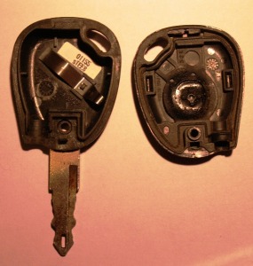

Wiem, że na różnych forach był poruszany ten temat, ale nigdzie nie znalazłem odpowiedzi na moje pytanie. Jestem szczęśliwym posiadaczem Renault Megane Scenic 1,6 z 1997r. Od właściciela przy zakupie dostałem komplet dwóch kluczyków ( oba sprawne ). Niestety pewnego pięknego dnia postanowiłem wymienić w jednym z nich baterie, ponieważ zaczął słabo działać. Wszystko byłoby ok gdyby nie fakt, że z kluczyka wyjąłem baterie i wziąłem ją na wzór do sklepu, co było przyczyną rozkodowania kluczyka.
Po rozkręceniu kluczyka w środku jest naklejka z kodem ( zdjęcie znajduje się w załączniku ). Czy to jest ten kod którym trzeba zakodować kluczyk??? Z tego co wyczytałem na forach to powinien on być 4 cyfrowy??? Jak w ogóle zakodować ten kluczyk ponownie???

Kod wygenerujesz programem Renault Immo Test Kit. W przypadku kluczyka na podczerwień na pewno działa bo sprawdzałem.
[ Dodano: 2010-03-14, 14:19 ]
Sprawdź 3443 lub 7519, a jeśli jest 8 cyfrowy to 34437519
