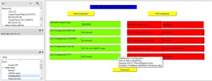

Co masz na myśli przed VID w bic? Ten bic z clio nie ma za bardzo możliwości zmian czegokolwiek przez ddt
Edytowane przez moki
Dzięki @cinas działa :) ale powiem Ci że dziwne vo ddt znachodzi mi tego bica jako BIC x07 S*S v12 a tam właśnie prawie nic nie można zdziałać dopiero jak ręcznie wybrałem BICA2A3 08 V12 to cokolwiek mogę pozmieniać :) ale cieszę się że się udało

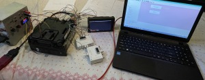

Podałem na pin 2 i 3 bica +12V, pin 12 masa a pin 15 i 16 to cany. Z PINu 1 idzie info na radio o włączeniu/wyłączeniu systemu multimediów. Ale nadal na ekranie mam tylko godzinę. W radiu w ddt ustawiłem nfa present tak samo w ekranie ustawiłem rad02. Numer bica z clio 280386404R auto z 2009 roku. Jak był live to był już bic o numerach jak w megane tylko ze ma skrypt pod clio.
Mam problem z uruchomieniem zestawu na stole bez uch. BIC z Clio III. Radio w innym aucie działa. Ekran wstaje ale brak jest info z radia i mam tylko godzinę. Przez ddt4all mam połączenie z BIC, Radio i ekran, a nawet CBOX. Brak mi już pomysłów. Wieczorem będę przy sprzęcie to wrzucę schemat połączeń bo nie pamiętam teraz jak mam piny 5 i 6 z radia.
OK. Ruszyło. Jeszcze raz zmieniłem skrypt oraz VID i navi ruszyła. Dziękuję @cinas?
