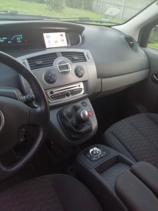

Tak to wygląda obecnie.
Radio miało być tymczasowe ale wersje z Clio III czy TraficaII są drogie i tak siedzi sobie nadal ze ScenicaIII, mam jednak plan jak panel zrobić na klasyczny prostokąt

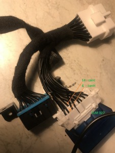

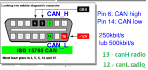

1/ Przejściówkę to sobie sam zrobiłem,  przestawiłem przewody CAN  na
 canH radio - 13 pin
  canL radio - 12 pin
w kablu przejściówce.

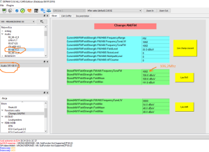

Połączyłem się w końcu z radiem i nawigacją przy użyciu DDT4ALL.
Aby zaoszczędzić innym straty czasu opisuję poszczególne kroki.
1. Kupujemy  kabel rozgałęziacz OBDII za 24 zł
https://allegro.pl/oferta/16-pinowy-rozdzielacz-obd2-przedluzacz-meski-na-13893430591
2/ Krosujemy przewody canH i canH dla modułu 261-radia i  662-nagiwigacji
3/ Informacja dodatkowa
  Na pinach 12,13 w samochodach renault łącza się moduły
247 - INSTRUMENT PANEL(przewód 34HY- aktywacja, 34HU-sterowanie)
1127 - VIDEO DISPLAY
2152 - TELEMATIC COMPUTER
261- RADIO
1657 - Multimedia keypad
662 - NAWIGATION COMPUTER (sterowanie z 1657)
4/ Jeśli  DDT4ALL nie wykrywa dopasowania radia i nawigacji nie przejmujemy się tym
5/ Wybieramy plik *.XML lub *.JSON sterujący radio R1 albo R2
Na załączonym obrazku odczytuję częstotliwość odbieranego programu
Opis wykonania tej przejściówki był już kilka razy podawany na tym forum, najprościej to zrobić właśnie przy użyciu przedłużacza obd2. Twój opis też się przyda.
Czułem, że coś nie tak z wcześniej wykonanym połączeniem elma dla multimedia Renault.

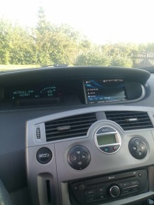

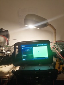

Niedługo montaż, faza testów praktycznie ukończona, system pojeździł w Grandzie podłączony ,,na pająku,, i wszystko działa jak powinno, nawet Android Auto
Edytowane przez milejow
Też miałem plan na rlinka 1 ale dałem sobie spokój bo mam iPhone więc i tak mi nie obsłuży. Więc wpakowałem rlinka 2 😂 na razie jest dużo zabawy z ramkami can ale lubię wyzwania
Wpasowanie ekranu R-Link w Scenicu jest trudne, miejsca jest na styk i trzeba będzie trochę przerobić ramki wokół ekranu bo nieznacznie zachodzą na aktywne pole ekranu.
Obudowę zegarów pociąłem i skręciłem na nowo z obudową ekranu r-linka zachowując wymiary. Trzeba jeszcze dorobić wąski pasek maskujący łączenie ekranów.
Tak to się prezentuje wstępnie

Dużym plusem sieci can w Scenic/Megane jest że wszystko krąży po can. Tu nawet temperatura lata po can tak samo jest w Espace 4 niestety w Lagunie 2 już tak dobrze nie ma 😬
jak robiłem przymiarkę do L2 to będzie duży problem z wpasowaniem ekranu rlinka. Masz foty jak podciąłeś ramkę i jak dokładnie siedzi w niej ekran?
Nic nie podcinałem, całkiem odciąłem część ekranu i zamiast niej przykręciłem obudowę ekranu r-linka i do niej mocowanie prawej strony, ekran r-linka nie mieści się w oryginalne okno nawigacji w zegarach.
