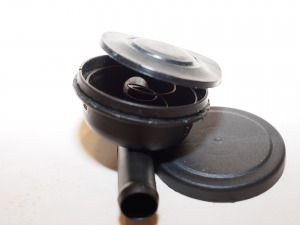

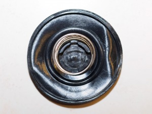

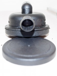

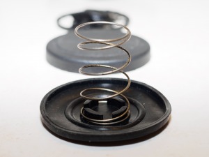

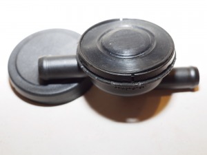

Fajna prezentacja obu zaworów. Zastanawiam się nad dorobieniem membrany, ale ważna jest jej elastyczność i odpowiednie podparcie sprężyny. Kupię zawór od vw, może uda się go zaadaptować choć ma 3 króćce.

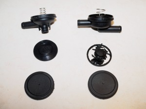

zawór po rozłożeniu

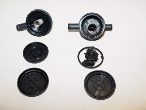

a>
zaznaczony kanał należy zaślepić. Tym kanałem uchodzą opary gdy zawór zamyka membrana. U nas jest bajpas przez mały otworek.
a>
Taki otworek w tym przypadku należy wykonać fi 2 mm.
a>
Pozostaje jedynie problem z podłączeniem pod oryginalne przewody które są mniejsze.
Przy rozbieraniu przeciąłem nową membranę :mad: . Dociąłem ją do rozmiaru zaworka scenica. Całość spełnia swoją funkcję.
lufa nie wiem, czy elastyczność membrany czy podparcie sprężyny ma jakiś wielki wpływ. Całość działa dość lekko, wystarczy niewielkie podciśnienie i już zawór się zamyka.

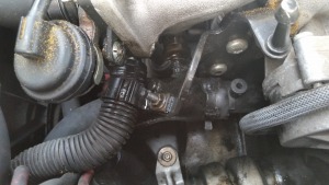

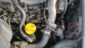

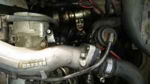

Jeżeli chodzi o efekty, to po ponad 2 miesiącach widać ślady zapocenia zarówno przy zaworze (i rurce) jak i w prawej części silnika. Nie jest tego jednak wiele, najlepiej sami ocenicie po zdjęciach:
post-21047-0-75571800-1437638981_thumb.jpg post-21047-0-46360600-1437638992_thumb.jpg post-21047-0-52441000-1437638998_thumb.jpg
