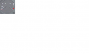

witam, ja mam taki problem ze po wymianie termostatu temperatura zatrzymuje sie na pierwszej kresce, nie faluje ani w dol ani w gore.. jedynie jak stoje w korku to idzie na srodek a wystarczy ze zaczne jechac od razu spada w dol na 1 wsza kreske. tak jak na zalaczniku jest. co to moze byc? zly termostat, za wczesnie sie otwiera?post-42438-0-56977000-1331327244_thumb.jpg
