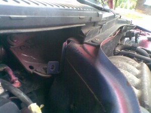

Niepodpiętych kostek masa... i nie dzialajcy predkosciomierz.
Więc chyba go nie ma. Patrz foto, czy to aby w tym miejscu gdzie jest ta wolna przestrzen winien byc?
Wlewu nie posiadasz, powinien być w tym miejscu ale skierowany w otwór w błotniku.

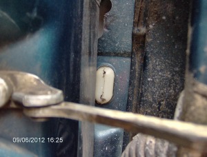

Tak mi się jeszcze przypomniało.... W sceniolu po otwarcie prawych drzwi, na słupku pomiędzy ich zawiasami, jest widoczny kawałek półprzeźroczystego, białego plastiku, ze zbiorniczka płynu do wycieraczek. Jest to swojego rodzaju wskaźnik pozwalający kontrolować jego poziomu. Szerokość 1 cm, na 5 cm wysokości. Jeśli w megankach jest podobnie to zbiorniczek masz a brakuje tylko rurki wlewu. Jest oddzielnie wciskana do uszczelki w zbiorniczku.

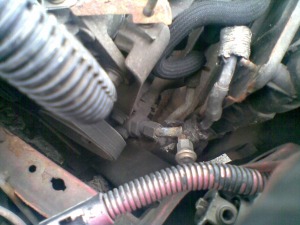

freoniasty tam gdzie u mnie jest pompa wspomagania u ciebie jest alternator. Spręzarka powinna być pod nim. Zobacz też gdzie powinien być rezystor dmuchawy.

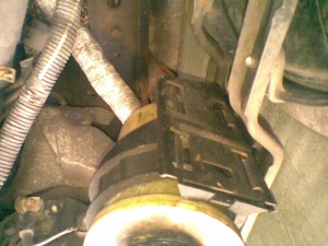

Oto fotki co jest u mnie w tym miejscu.
Co do drugiej to jest w miejscu obok aku?
Jest tylko jedna chłodnica.

U mnie tego wskaznika brak, pewno dlatego ze ja malowali.
gojgien napisał "Jest to swojego rodzaju wskaźnik" co nie oznacza że to jest wskaźnik. On używa tego jako wskaźnik. Jak jest zbiornik to musi wystawać z błotnika taki plastik jak u mnie od strony drzwi. Na twoich zdjęciach nie widzę co masz pod alternatorem. Niby coś tam jest ale czy to spręzarka tego nie wiem. Powinny z niej wychodzić dwa metalowe przewody w takim "sreberku"
