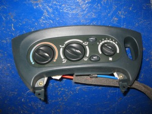

1) panel klimatyzacji: 60 zł

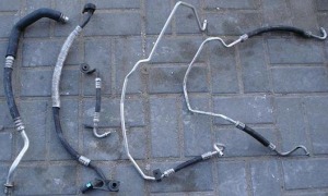

2) przewody klimatyzacji (naliczyłem 5 różnych): 300 zł

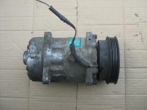

5) sprężarka: 150 zł

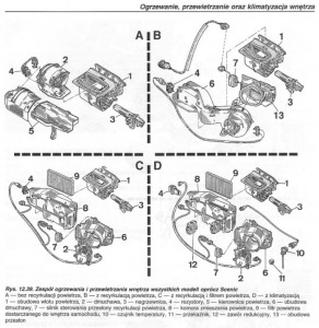

i skan z "Sam naprawiam Renault Megane" moja wersja to B, wersja z klimą D

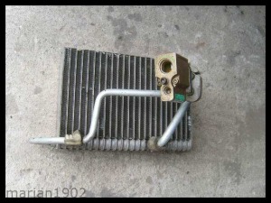

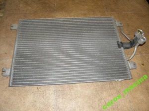

W układzie klimatyzacji nie ma ani chłodnicy, ani nagrzewnicy :)
Te elementy to odpowiednio skraplacz i parownik :)

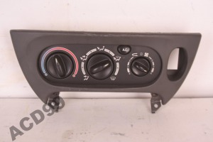

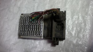

Ten moduł dmuchawy ze zdjęcia, nie nadaje się do panelu nawiewu ze zdjęcia, do tego panelu pasuje tylko i wyłącznie moduł na rezystorach a nie elektroniczny, jak ze zdjęcia. Zresztą ten moduł jest jakiś dziwny :), nie jestem pewien ale to chyba nie jest część od renufki.
Brakuje jeszcze wspornika montowanego na silniku, do którego montuje się sprężarkę i pompę wspomagania, możliwe, że trzeba będzie zmienić też napinacz paska akcesorii, ale to trzeba by dokładnie obadać.
Jak zauważyłeś, zamieszczając fotkę z sam naprawiam, trzeba też zmienić zespół wentylacji i ogrzewania w kabinie.
Te przewody, rurki, od instalacji klimatyzacji chyba nie są wszystkie, nie wiedzę rurek z zaworkami oraz rurki z czujnikiem ciśnienia, presostatem.

Najlepiej jakbyś znalazł Megankę z takim samym silnikiem i klimą, buda tu jest nieistotna, na Scenica się nie patrz bo ma cały układ trochę inaczej rozwiązany. Głównie rurki i parownik,może skraplacz, pozostałe elementy są identyczne.

Co do panelu to pewno taki masz na myśli - dość rzadki na Alledrogo
zastanawia mnie tylko to że jest duży zakres regulacji obrotów.
apropo zdjęcia z sam naprawiam schemat C i D mają wspólne elementy..
np:
8-komora zmieszania powietrza
6-obudowa dmuchawy
2-dmuchawa
7-silnik sterowania przesłony recyrkulacji powietrza
może ktoś potwierdzić czy to te same elementy? było by zdecydowanie łatwiej szukać.

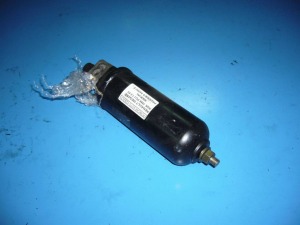

karki, nie kupuj używanego osuszacza i skraplacza bo nie wiadomo jak były zabezpieczone i mógł dostać się do środka syf przez co może dojść do zatkania układu albo uszkodzenia którejś części. Zawór rozprężny swój oddałem do czyszczenia infradźwiękowego i wygląda jak nówka (również tak pracuje) całe 20zł.
Ja kupiłem osuszacz HART (100zł)i parownik TYC CN-0692(210zł) (dokładnie taki sam jak twój) potrzebujesz też, czujnik temperatury który wchodzi w parownik.
Tu masz rezystor który potrzebujesz:
http://allegro.pl/opornik-rezystor-dmuchawy-renault-megane-klima-i2433382262.html
