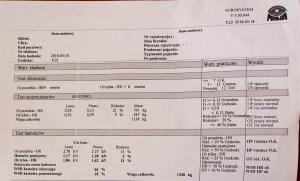

Dnia 18.10.2017 o 12:49, pbet napisał:
To samo badanie na tej samej SKP robiłem teraz w październiku przy przebiegu większym o jakieś 11400km, wyniki:
przód   lewy 0,28 prawy 0,24 // różnica 14%
tył         lewy 0,29 prawy 0,29
Dziś byłem w SKP i wyniki są takie:
5b0063620275c_19_05.201819_36OfficeLens.thumb.jpg.0ed5e34da981fc7e5398042af5892f4a.jpg
Od ostatniego pomiaru minęło jakieś 9000 km. Ciśnienie na zimnym 2.4/2.1. Pomiar na rozgrzanych kołach. Prawy przód lekko poleciał w dół ale co ciekawe na lewym tyle wyszło o 0,03 więcej niż poprzednio. Dziwne bo ta sama SKP, te same opony, te same ciśnienie.

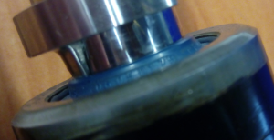

Jeżeli komuś gaz przeszkadza można go sobie spuścić, stosując pazur jak na zdjęciu poniżej. Zasada jest taka że amortyzator musi być w pozycji pionowej inaczej wyleci olej.
Osobiście nie zalecam tego robić, gdyż po pierwsze można uszkodzić sobie uszczelkę (niewłaściwy pazur), po drugie zwiększa się ryzyko kawitacji (piana olejowa=brak tłumienia).
Generalnie gaz z czasem i tak ujdzie w trakcie eksploatacji więc nie zaprzątałbym sobie tym głowy.
