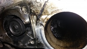

EGR się rozpołowił i część mechaniczna została w kolektorze. Dość częsty problem. Spróbuj go ruszyć kluczem do dokręcania tarcz w szlifierkach kątowych.
