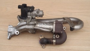

Gdyby tak jeszcze ktoś zaprojektował i wykonał taką zaślepkę do silnika 1,5dCi K9K-732 106KM...... :unsure:
Prawdopodobnie jest tam coś takiego:
W sceniolu jednak trudno za silnik pozaglądać, bo jego tylna połowa jest pod podszybiem schowana...
Edytowane przez gojgien
