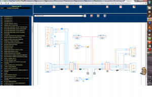

Wedłóg schematów komunikacja sterownika dachu z UCH idzie tylko po skrętce więc CAN, Czyżby sterownik nie ruszył bez komunikacji CAN z drugiej strony??
na innym jednak schemacie mamy takie coś jak w załączniku, więc coś idzie na pin 7 do UCH z silnika szyb - przeciążeniowy??
Z innej strony - z tej skrzynki rozdzielczej przy aku idzie jakiś plus na włączniki ale to chyba tylko światełka są... a może niedokładny rysunek i to jest plus na sterowanie? Wtedy bez załączenia przekaźnika w tej puszce nic nie ruszy...

A po co dałeś zrzut ekranu? Przecież schemat w okienku jest w pdf-ie i można go bez problemu zapisać.
Najedź myszą na prawą dolną części okienka ze schematem, powinny wyskoczyć odpowiednie ikonki. :lol:
