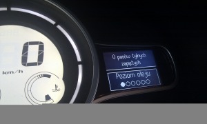

Zadowolony że wszystko super już zrobili pojechałem autkiem prosto z ASO w trasę po ok 10 km zaświeciła mi się czerwona kontrolka "Uzupełnij poziom oleju".
Zrobiłeś dwa błędy, pierwszy, że nie sprawdziłeś poziomu oleju na bagnecie przy odbiorze auta z ASO a drugi, że kontynuowałeś jazdę bez sprawdzenia co się dziej pod maską po pierwszym sygnale o uzupełnieniu oleju.

Fotki zrobiłem od razu w pierwszy dzień jak mi się to stało. Foto zalanego silnika, cieknącego oleju, i wskaźnika na desce rozdzielczej, który pokazuje 1 kropkę. Mam też filmik na kom. Mam nadzieję że to wystarczy jakby co

Tak ubytek oleju był znaczny pokonałem tak może ze 5 km zanim zatrzymałem autka. Co prawda włączała się kontrolka o uzupełnieniu oleju ale nie zauważyłem by np. wzrosła temperatura na wskaźniku. Nowy silnik no to już jest ostateczność ale nie wykluczam gdyby coś dalej działo się z tym motorem nie dobrego.

Po drugie silnik - kolega sam napisał (i dał foto), że poziom oleju był jeszcze w normie, nie ma fotki ani informacji, by zapaliła się kontrolka o niskim ciśnieniu oleju - więc samorawnie było normalne [nawiasem mówiąc nawet jakby poziom oleju był poniżej minimu - tez by nic się silnikowi nie stało] - cóż się miało silnikowi stać?
