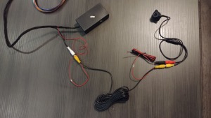

i teraz mam do was pytanie. O ile z podpięciem kabli do modułu (od kolegi cinas) nie mam problemu, to zastanawiam się gdzie najlepiej podpiąć masę od samej kamery ? Dobrze się domyślam, że - idzie od modułu przez czerwony przewód w kabelku video ?
Edytowane przez szmydu
Proszę o potwierdzenie czy połączenie widoczne na zdjęciu jest prawidłowe ? Moją wątpliwość budzi ten czarny nie podłączony przewód od zasilania kamery. Czy rzeczywiście nie ma być on podłączony do masy ?20180711_210932.thumb.jpg.5b8cd68027b1d6675f634d7ebab52ade.jpg
Sprawdziłem miernikiem czy jest połączenie pomiędzy ekranem zasilania kamery (czerwona wtyczka) i ekranem przewodu video) i jest. Więc wygląda na to, że ten czarny przewód może zostać niepodłączony.
Podłączyłem i działa :) dzięki.
