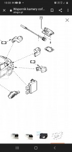

Takie jeszcze pytanie.. Co jest potrzebne do montażu oryg. kamery cofania? Na schemacie widać adapter (13), ale pod nim jest jeszcze jakaś jakby ramka - ktoś wie co to i do czego służy?
Czy ten adapter będzie pasował do grand toura? Kamera podobno pasuje.

Gdyby kogoś interesował ten temat - ta jakby ramka, na schemacie pod adapterem (mocowaniem) kamery to zaślepka kamery. Nie wiem tylko czy ją się daje po wyjęciu kamery, czy jako zabezpieczenie.
Edytowane przez Kaziuk
nr 13 to oryginalny wspornik kamery cofania(koszt około 30-40zł w aso), który montuje się od wewnątrz zderzaka, przykęcany na dwie śruby, ja mam taki założony + chińska kamera cofania
a ta ramka moim zdaniem pod wspornikiem będzie do zaślepienia dziury po wycięciu otworu na kamerę od zewnątrz

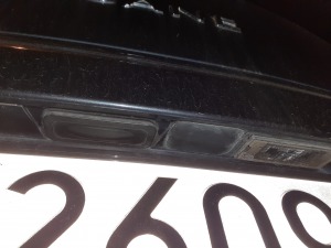

Trochę podzwoniłem po ASO, żeby się dowiedzieć jak z dostępnością i cenami m.in. podzespołów do montażu kamery cofania.. Dowiedziałem się ciekawej rzeczy - że mój samochód miał kamerę ? Trochę nie wierzyłem, ale pół h temu sprawdziłem jak wygląda klapa bagażnika i... są jakieś dwie zaślepki. Jstem w lekkim szoku i zachodzę w głowę - kto to zdemontował i po co? ?
