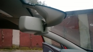

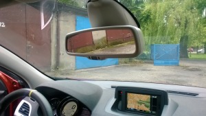

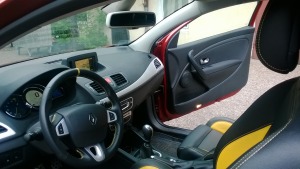

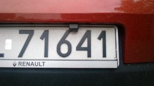

Widzę że temat ruszył . Cinek nie mierzyłem ramek bo nie mam czym :D.Czekając na rozwój tematu troszeczkę poszedłem
,, na łatwiznę " i kupiłem lusterko i kamerę od mitsubishi outlandera ..pomalowałem , puściłem instalacje , stare lusterko wykorzystałem jako część podstawki pod uchwyt / wytoczyłem i wkleiłem na distal w otwór nowego /.Kamerka jest rewelacyjna szczególnie w nocy..wyświetlacz..mały , więc nadal jestem zainteresowany tym tematem.Dziwi mnie jednak to dlaczego nikt nie chce iść na skróty.Skoro sygnał analogowy można podpiąć pod układ / patrz post 87 i 88 / to po co idziecie w koszty i próbujecie to rozbudować do symulatora ramki , zamiany analogu na CAN itd.Może nie mam racji ..ale może ktoś sprawdzi czy można podmienić sygnał video z nóżki 19 stej układu ADV7180 i co pokaże się na ekranie :angry:
Parę zdjęć z dzisiejszego pobytu w garażu:
post-1723-0-77476500-1399221567_thumb.jpg post-1723-0-03497800-1399221599_thumb.jpg post-1723-0-26502300-1399221609_thumb.jpg post-1723-0-39269600-1399221628_thumb.jpg post-1723-0-09781700-1399221642_thumb.jpg post-1723-0-49044300-1399221655_thumb.jpgpost-1723-0-71815800-1399221666_thumb.jpg post-1723-0-86793600-1399221687_thumb.jpg
