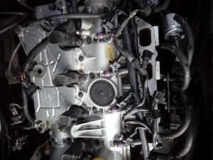

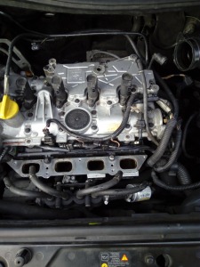

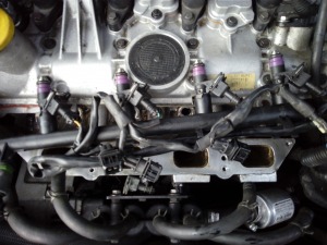

Ponizej zdjęcia jak wygląda instalacja LPG u mnie ;)
