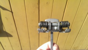

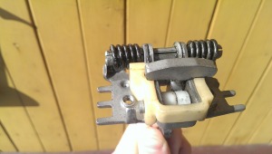

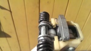

Wymieniłem jakieś 3 tygodnie temu ogranicznik i niestety znowu strzela.. Miał być niby z 2 letniej meganki i prawe drzwi, ale albo te ograniczniki się tak szybko zużywają, albo wcale nie był taki nowy. W serwisie za nowy z wymianą tak żeby zachować gwarancję liczą sobie bagatela 300 zł, a do wersji coupe na Allegro nic w tej chwili nie ma. Pomyślałem więc że pobawię się z tą rolką. Pytanie tylko jak? Ktoś tu wcześniej podawał link do forum, ale nie działa.. Zamieszczam poniżej zdjęcia ogranicznika - proszę o informację co tam trzeba wymienić i jak to zdobyć.
