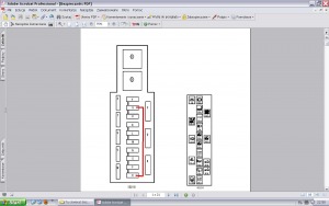

Nel proponuje by zewrzeć styki przekaźnika nad bezpiecznikami
to jest dobra opcja ale też wiąże się z rozbieraniem kawałka deski, wypinaniem "wieszaka przekaźników" a kable tam mają po 3 mm zapasu z tego co pamiętam. No ale to dobra opcja, własciwie to nieważne w którym miejscu poda się zasilanie na żółty, i tak startuje wszystko.
Po co wyciągać radio jak wystarczy połączyć bezpieczniki w srodkowym rzędzie drugi od góry i ostatnim na samym dole (to jest to samo co w kostce radia) a dużo szybsze i nie trzeba nic rozbierać)
Czytajcie posty ze zrozumieniem nic nie piszę o przekaźnikach pod siedzeniem - tylko o tym gdzie znajduje się złącze R2.
Jeśli jest tak jak w sceniolu to przekaźniki są wstawione od strony kolana kierowcy i po wyjęciu przekaźnika wystarczy kawałek przewodu w wolne miejsca po przekaźniku wetknąć. Bez rozbierania. Ważne by zmostkować te z pod styków roboczych, a nie zasilające cewkę..

No- czyli mamy najprostrze rozwiązanie :angry: Tylko, że znowu troszkę chyba jest inaczej z bezpiecznikami, (albo nie zrozumiałem) W każdym razie w prawym rzędzie są dwa 40A bezpieczniki - jeden do pompy dachy, drugi do silników szyb, tam jest plus na stałe z aku, a drugi od góry to radio (15A).
No - prościej już nie będzie więc idę w słomę :) Dobrej nocy wszystkim i powodzenia nieszczęśnikowi :angry:

No właśnie tego nie rozumiem że nie wykryło karty.Ja u siebie zrobiło to samo w sobotę że zostawiłem kartę w bagażniku (przez zapomnienie)i chciałem zamknąć samochód nie dało rady.Na szczęście było to pod domem i mam drugą kartę - więc nie miałbym takich problemów.Wracając do tematu uważam że najszybciej jest połączyć bezpieczniki i według mnie powinien działać wtedy przycisk od dachu - dodatkowo można skorzystać z podpowiedzi kolegi i w odpowiednim momencie odłączyć akumulator.

No wiec zrobiłem pierwszą próbe-która mi sie wydała najbezpieczniejsza czyli wyjecie przekaźnika i zwarcie styków 30 i 87. Przekaźnik znajduje sie zaraz nad bezpiecznikami-jest faktycznie żółty. Potem start i otwieranie dachu już działa. Dostep troche trudny ale 10 minut i dalem rade to spiac kawalkiem kabla.
