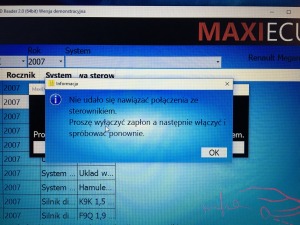

Mam takie pytanie do was, czy jest jakiś sposób żeby podczas diagnozowania elektroniki nie wyłączał się zapłon co kilka minutygodni? Bo za każdym razem muszę na nowo łączyć się z danym sterownikiem.
Z góry dziękuję i pozdrawiam

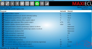

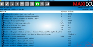

Panowie ponawiam pytanie, czy maxiecu odczyta wartości filtra DPF takie jak ostatnie wypalenie, czujniki przed i za filtrem itp.
Temat trochę stary ale dla dla zainteresowanych tematem załączam screeny z maxiecu2 dotyczące filtra ze scenica III silnik k9k 110 KM
post-4670-0-04589700-1488726708_thumb.jpg post-4670-0-68914400-1488726708_thumb.jpg
Programem tym można też zainicjować wymuszone wypalanie filtra DPF.
